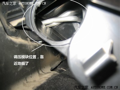

3、调速模块就在风机的下方接近地板的位置,用手电照射能看到一点点,或者用手顺着线束能摸到。可以连同接插头一块逆时针旋转,取下调速模块。
捏住插头两头的小卡子,拆下插头,很明显就看到了“水渍”。在图示位置用平口螺丝起轻轻撬就可以很轻松取下塑料罩壳了。图片上像被啃过一样是因为刚开始不知道怎么拆,用老虎钳掰的
拆开后发现里面泡了满满的“水”,不过好像还没有被腐蚀,赶紧用酒精里里外外的擦洗干净,然后用电吹风烘干,烘个十分钟左右。
而后将塑料罩壳装上,卡子卡好,为了防止再次受潮,我在接缝那涂了一圈强力胶水,见上上一张图(也有人用热熔胶的)。
4、最后将调速模块装复,再次起动车子,开启风机,
一切OK啦,哈哈哈哈~~~~~装复鼓风机,最大风量,持续15分钟,再打开AC,一切正常。
