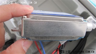

安定器,网络专卖,我感觉质量还可以
厚度有点牛,3CM,往好里想吧,厚才料足
线材做工地道

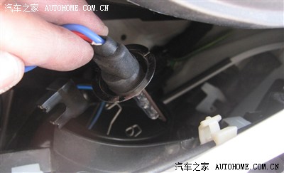

原配灯泡
拔离
欧司朗的

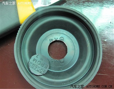

找一个五角硬币,和防水圈内径差不多粗
20MM多一点点
放在近光灯防灰罩中间,
用笔瞄画
用切纸刀沿线切
很简单
防水圈
合并,很合适
内侧看
上氙气灯,全程一定要小心,不要让手指皮质碰到灯泡玻璃,放上去时,灯泡中间的金属圈对好了才能放平稳
放进去了,下面是把两卡扣卡上去
一个个来,不要心急,也不是很难,按,拨,再试试有没有拨到位卡紧
卡上灯泡后,把氙灯边上的两个红黑线与原车灯的插座对接,黑线对黑线,是负极, 红就与蓝对吧

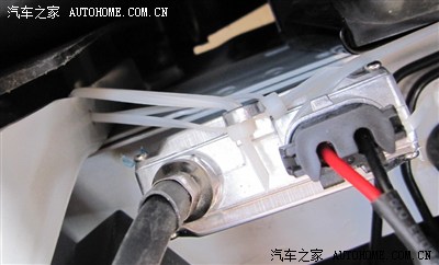

现在准备固定左灯的安定器,看,刚好灯下面的车架下面有一个孔,我安定器两头都有螺栓头,准备把一头插进去,这可不是一般人可以想到的,我可以灵光闪现,智商爆涨才想到的
下面的螺栓头包上3M胶,
把胶纸和下面的塑料布都撕掉,不撕影响散热
插进去,感觉车架下边侧面一个螺母会靠到,也一并粘上3M胶带
从车架前下面的孔里,穿塑料绑带,收紧,用两根分别拉,作用力是往下往前,
在后面也拉上一根,作用力是往下往后,现在再试试安定器,纹丝不动,很坚固,基本上也是6面散热
从上面看,很坚固,OK了
上胶带防灰防水
