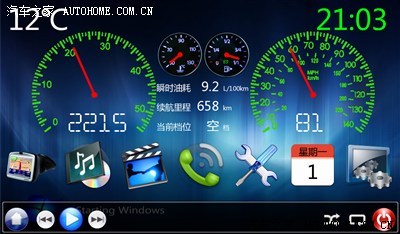

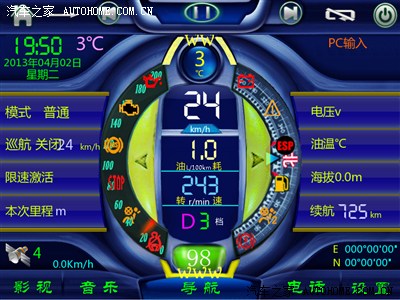

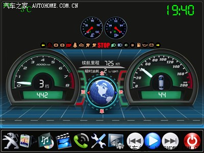

这个是软件的主界面

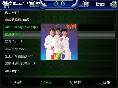

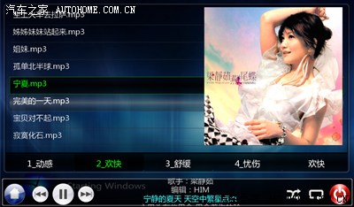

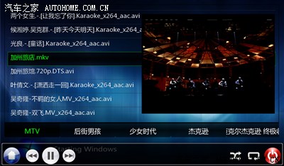

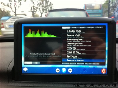

音乐播放界面,支持多列表,支持封面和歌词

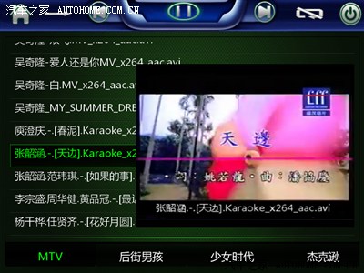

视频播放界面,支持多列表,能自动全屏

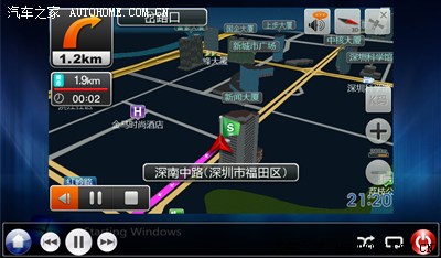

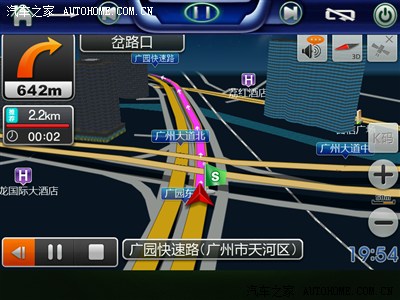

导航界面,目前集成的是凯立德3D版本。也可以集成其他的导航软件

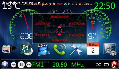

车门告警

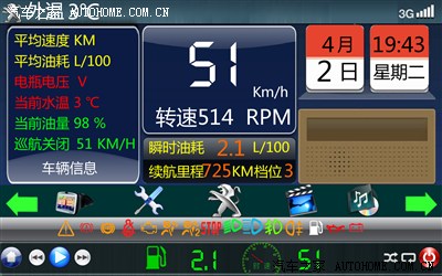

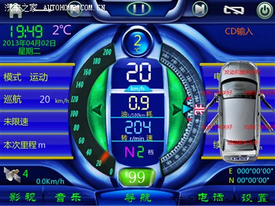

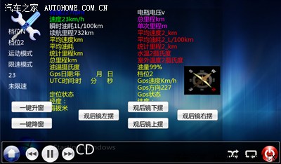

车辆信息显示界面,这个界面没好好设计,只是调试用的

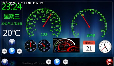

还有其他一些控件,这里做一下简单的展示

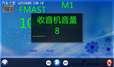

收音机界面

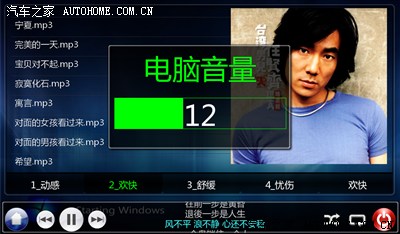

音量调节OSD效果

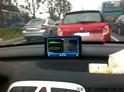

屏幕俺装的位置及效果,途中的界面是上个版本的了
看看总体效果

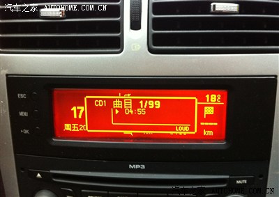

C屏放到这里了。BTW,CDC仿真也实现了。

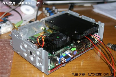

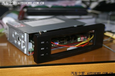

主机的照片,机箱用的是宇通客车的收音机外壳改的。

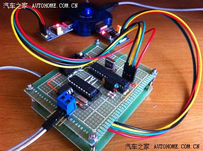

最早自己手工用洞洞板焊接的协议板,解析数据它可是立了汗马功劳。可是有点大,不适合装车。

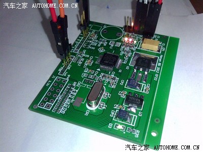

现在在用的协议板,小巧了很多。也是全手工焊接的哟。焊工还可以吧
