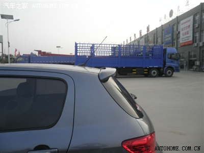

早就想给我的灰狮装尾翼,一咬牙,干。

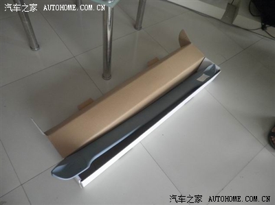

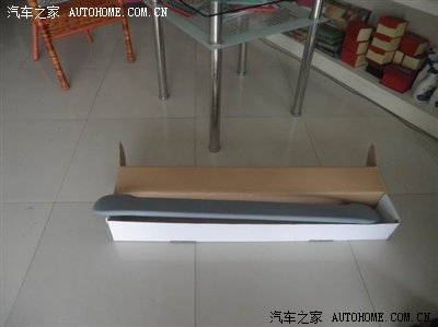

这是ABS材质的尾翼,还未喷漆
喷漆师傅先拆下加油盖做样板,然后电脑分析成分,再调漆。
第二天,漆干透了,看看效果
这面有螺丝眼

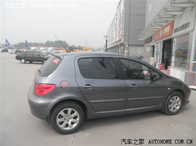

对比一下,不错吧。

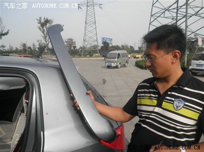

此人为装饰店老板
这个小圆凸点,就是307预留的装尾翼的钻孔点。
准确位置还需比对一下
电钻准备中,先用较细的钻头在用约7毫米的钻头扩眼
就是这么大的眼,一边一个就行了
关键是要防水防锈,先涂满玻璃黑胶,还有沾和作用
把尾翼扣好,拧上螺丝,黑胶会涂满螺丝孔,达到防水防锈作用
就是这么一个螺钉,不锈钢的,带胶垫

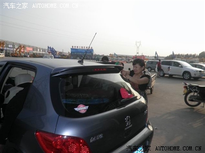

完工,清理干净
看看安装前后的对比,效果如何,大家讨论
总之,我认为比原来好看了,尾部造型和谐了
只要做好防水,钻眼 没问题,
4S也是这么干。

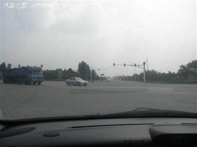

上崇文大道,再走104国道到泰安
130多公里吧
