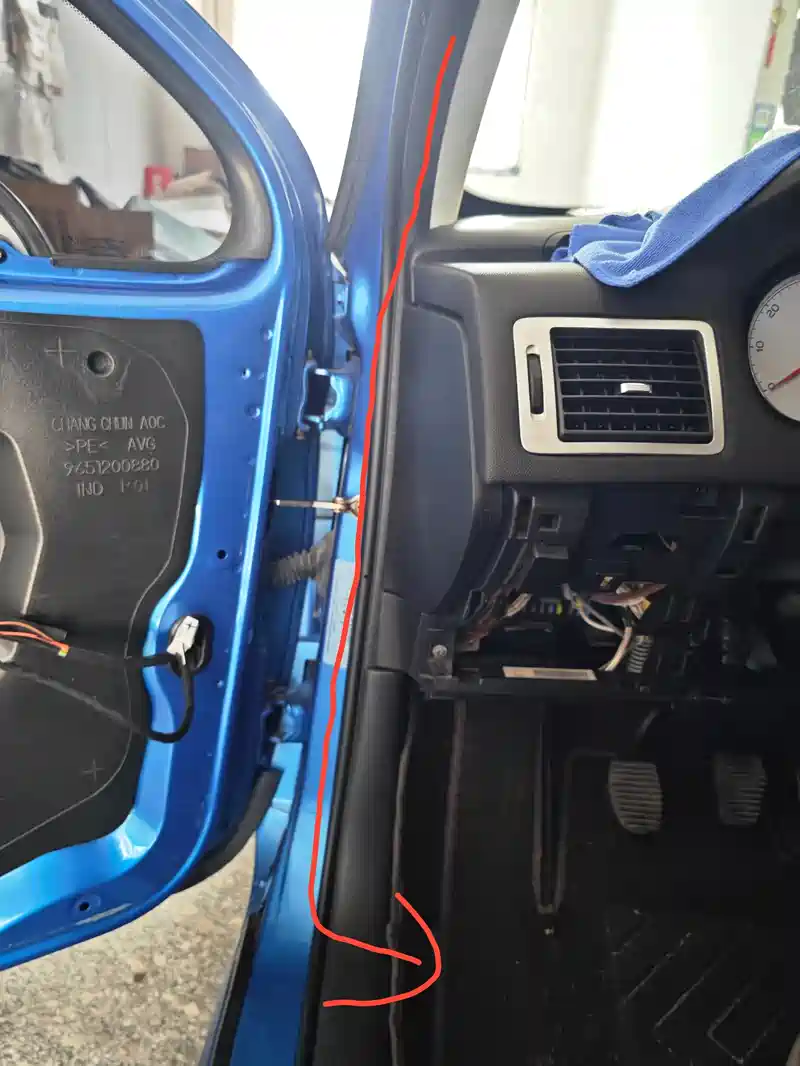

我是拆开顶棚之后发现的!很轻微!!但是之前看到过有些车友的主驾驶垫底位置一直有水,排除了暖风水箱漏防冻液的问题!也没有天窗!还是会有水!这个漏水点没有找到 每到下雨洗车时都会漏水!!
这个漏水点就在顶棚两侧 上部的钣金接缝处,由于部分密封胶老化收缩产生缝隙,水就渗漏进了A柱顶端 顺着A柱流进门框 最终到了主驾驶底盘,所以脚底海绵垫子湿了 长期就会潮湿发霉!下边有图文详情,有标注的位置,处理方法就是打胶,或者用蛇胶不干胶最好,预防其他地方后期渗水 我把顶棚两侧全部钣金拼接缝隙全部用蛇胶做密封!一劳永逸!!
注意:操作简单 拆了顶棚压条就可以看到!一定要清理干净!冲洗干净!这样才能粘结密封到位!
车友们珍惜分享经验!水是顺着缝隙渗漏的,所以外侧进水点很难找,为了精确找到外侧的准确位置,测试了好几次,所以大家请珍惜分享经验!!
水是这样顺着门框流下去的!!
圆圈处就是内侧渗水点!
就是这里 主驾驶位 有一点水渍!!顺藤摸瓜,在外边泼水 好几遍,才找到真正渗漏点!
副驾驶没有问题
外部进水点就是这里,纵向的位置!!单独处理这里就好了!
为了预防,我全部都粘贴蛇胶了!就是划线的位置!注意外侧是拼接垫,内侧不用打 !内侧是铁皮折弯的没有拼接缝隙
