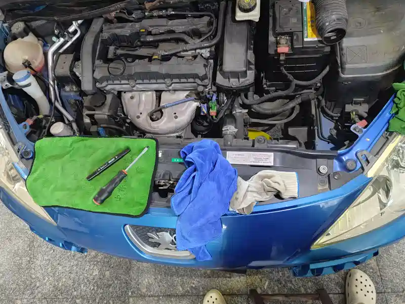

今天大年初二,闲来无事!补发一下作业吧!去年8月份自己更换了节温器!!之前冬天发现水温一直低于80度,怀疑是天冷的缘故!到8月夏天了,最多就是80度!查阅了很多资料 和老友的帖子,发现tu5正常水温应该是90度左右!所以推测得出 节温器应该是关闭不严 但是间隙应该不大 决定更换节温器!!
      测试冷车启动  过了一会 散热器大水管就有点热了,就买了配件,到货就整上了!操作简单,拆了进气口和谐振箱,节温器两个螺丝拆下就完了!慢慢拧动拿下来大水管就好了!水箱那头不用拆!
准备好工具  下边放一个盆子接防冻液!
