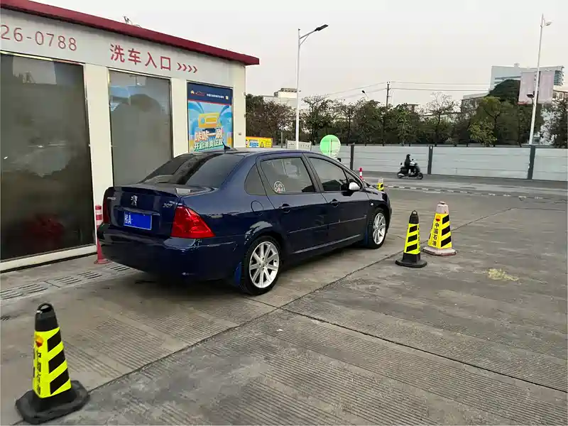

事情一多就给忘了,来补档了,后续主要有以下方面的调校,胎压,转向助力,倾角,胎压的话 我试出来冷胎2.5是比较好的,但是高速的时候轮胎支撑性差一点,最后选了2.6冷胎,热胎下到2.7左右。原车的转向助力太轻了 ,一碰就有反应,我在试过无回正后还是选择了带一点回正,方向还是调重了很多,倾角最后还是选择了较大的,开启来更舒服些
03-06 11:46 来自广西 回复
两个普通的学生 楼主 关禁闭 已屏蔽
网上传的短簧跑偏,没遇到,经过磨合之后 现在感觉很不错
03-09 10:25 来自广西 回复
两个普通的学生 楼主 关禁闭 已屏蔽
跟进一下我的帖子,目前磨合了差不多1k公里了 打方向的咯咯声也没有了,避震也从一开始很硬 变得软了些 轮胎也是

      改完之后烂路基本上是走不了了,也好,反正也不喜欢下乡,基本就在城市里开。非要去就换一部车或者租车

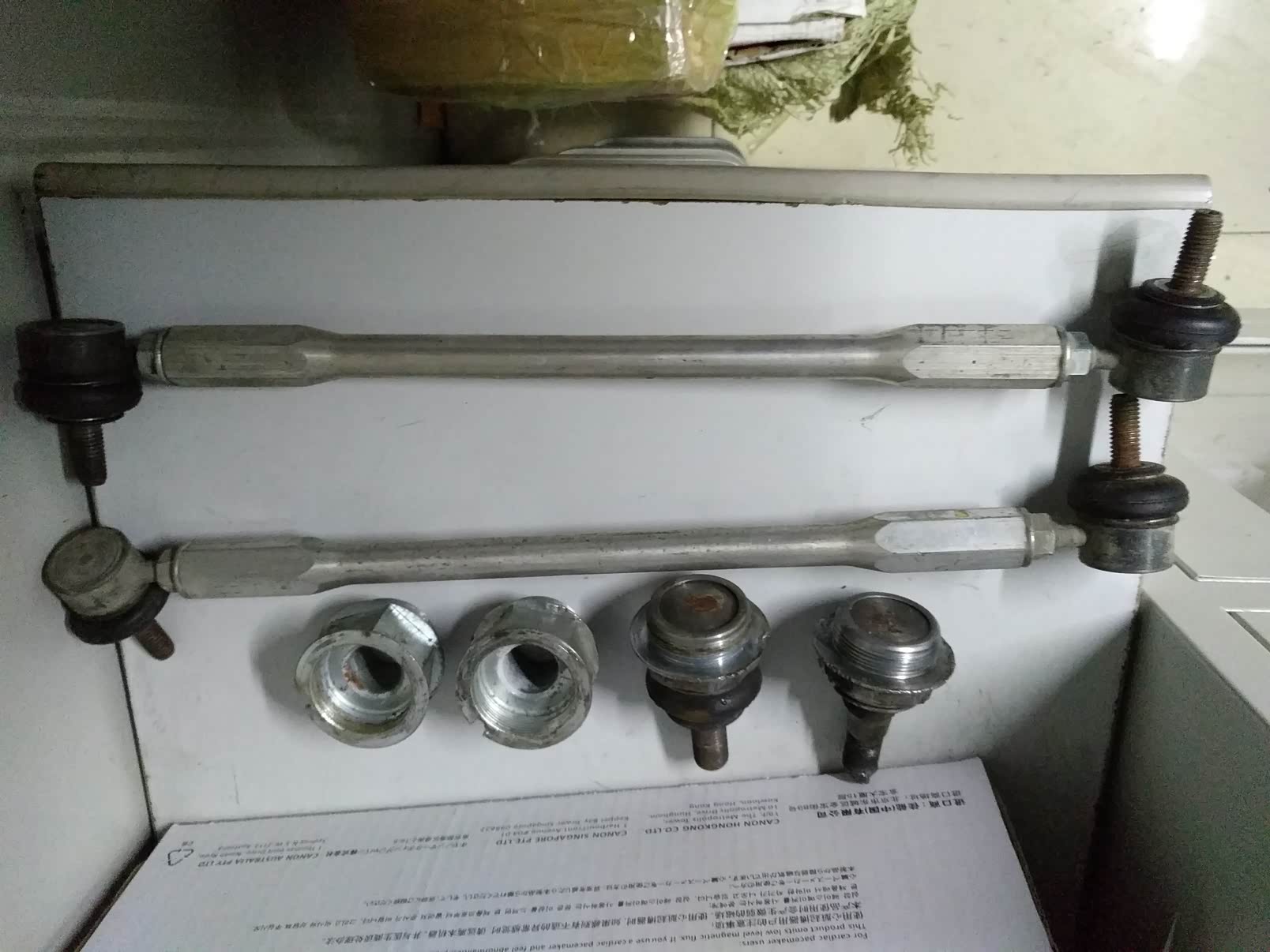

      过了那么久 终于改完了,这个月根据情况又改了可调李子串,定制半轴,后桥阻尼器以后,车子终于是有一个不错的质感了
      05-25 15:36 来自广西 回复
      两个普通的学生 楼主 关禁闭 已屏蔽
      此次更换的硬件为:艾巴赫黑簧,kyb蓝桶,可调李子串,定制右半轴,后桥阻尼器,17寸标致207cc轮毂,米其林ps5 215 45 zr17轮胎。花费为2000+3600+350+150+400+2500+3000=12000元,工时费1000左右
