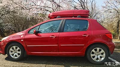

各位大神谁知道307辆车适合哪种车顶行李箱,或者多大尺寸的。

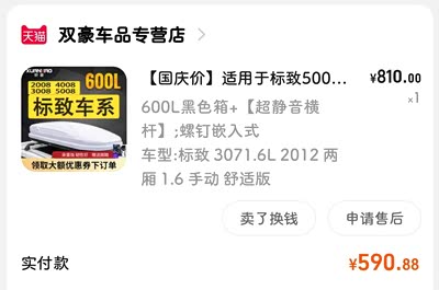

一个链接搞定,横杆和箱子一套

一个链接搞定,横杆和箱子一套

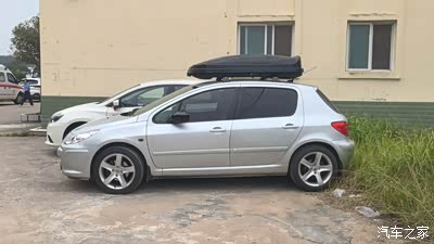

1-关于横杆:不要用夹门边款,那个违法。咱们狮子有专门安装卡位。
2-关于箱长:法律规定不超过车身长的1/3。
3-关于箱宽:法律规定不超过车身宽度。
4-关于箱高:从车顶起算,杆+箱之和不超半米。
2025-12-03 09:39 来自内蒙古 回复
艺海天成 关禁闭 已屏蔽
车顶最多可以称重75KG,重要的是得买和车顶安装孔匹配的,
