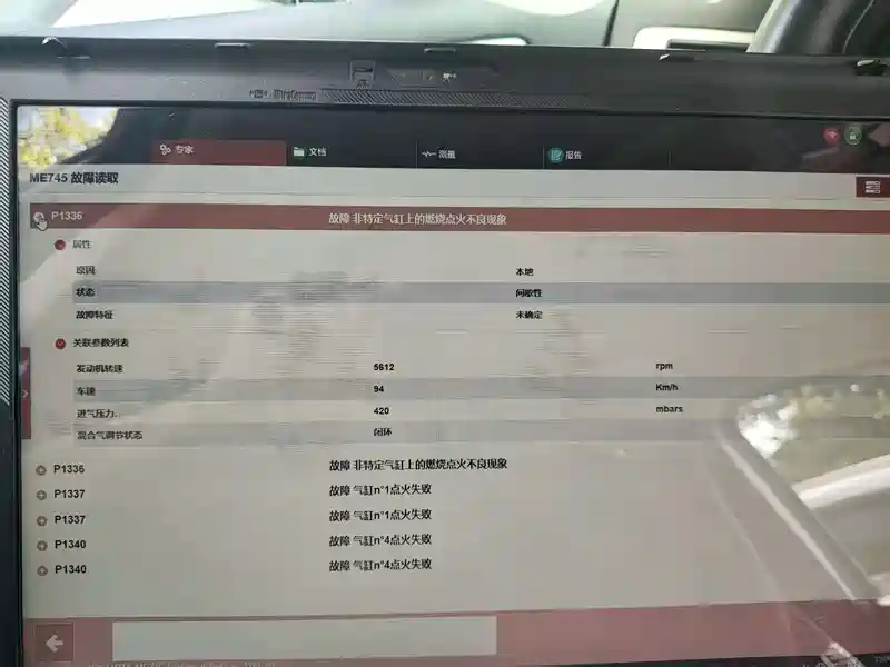

我昨天上DIAGBOX上看了一下,发动机5612转,车速94公里。1缸,4缸点火不良。应该是点火线圈挂了。买了新的点火线圈和火花塞,等来了换上试试。还不知道会不会还有其他的。现在小狮子处在停驶状态,就等点火线圈和火花塞到货。也不知到拆下火花塞会不会发现烧机油。
