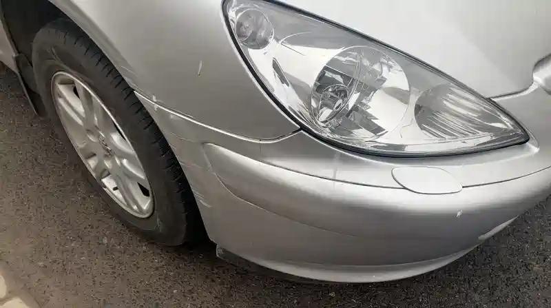

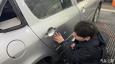

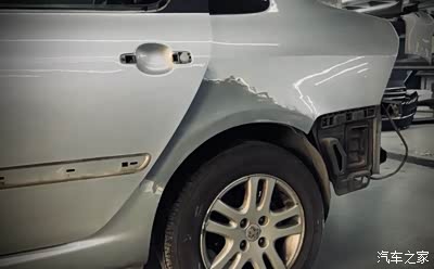

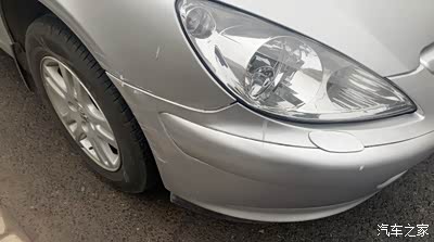

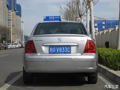

翻新前的外观,伤横累累
已经失光,且板件并不平整
大大小小的凹痕

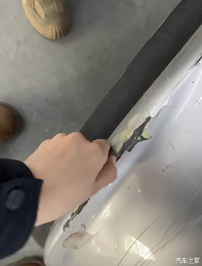

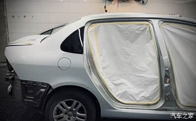

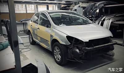

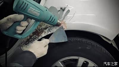

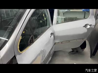

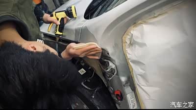

由于红灰并不能防锈,且膨胀系数与漆面不一,因此时间长了开裂是必然发生的事。按照唯车惠的标准:原车上曾经各路“修理大神”之手留下的红灰是必须要完全铲除的。铲除完后见铁部位必须喷涂环氧,后重新用钣金灰找平
打掉曾经的红灰
铲除曾经的红灰,底下有明显的钣金痕迹且已经有锈迹
喷上防锈的环氧底漆
重新找平
喷涂中涂底漆

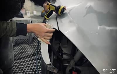

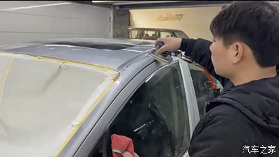

为了保证新漆面良好的附着力,在进行完中涂底漆的施工后必须整体将车身打磨至哑光状态,边边角角也不能放过
边角也不能放过

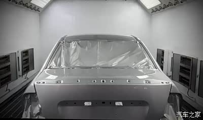

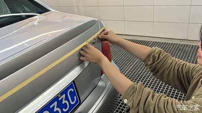

完工后就可做好遮蔽,准备喷涂

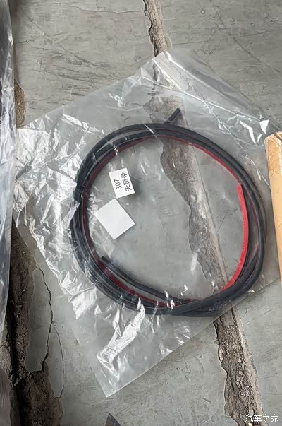

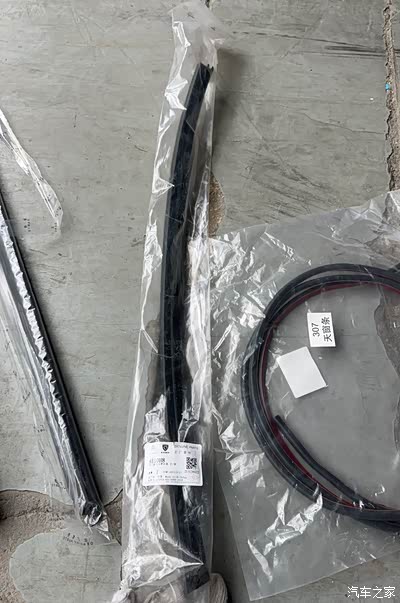

既然拆解的这么彻底,我干脆把已经老化的全车玻璃胶条全部换新
天窗密封条
内外压条

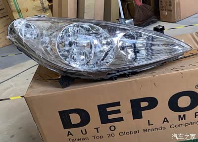

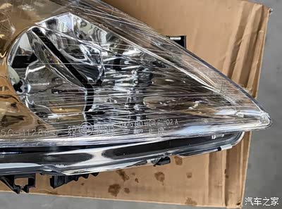

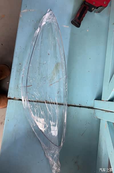

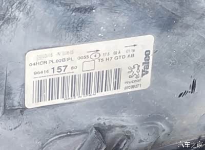

其他部分都焕然一新,大灯可不能落下。由于原厂法雷奥已经很难买到真货,我选择了口碑不错且价格实惠的台湾DEPO品牌作为平替。奈何DEPO也只有右侧大灯有存货,左侧大灯我只能购买一只原厂拆车,自己买灯壳翻新。

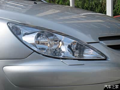

右侧的德宝大灯
做工很精细

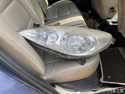

左边的拆车大灯
我特意寻找的913西班牙进口版本大灯
灯壳

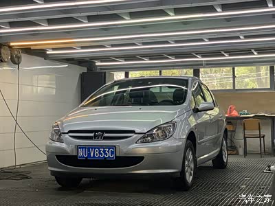

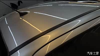

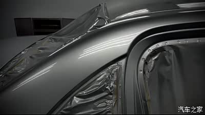

一切准备就绪后,接下来请欣赏喷涂后的全新车漆~

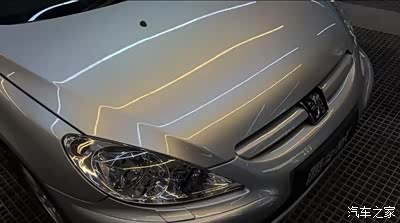

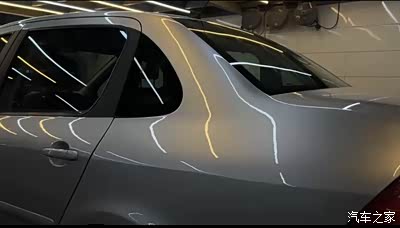

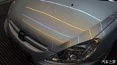

线光源下最易看出钣件是否平整

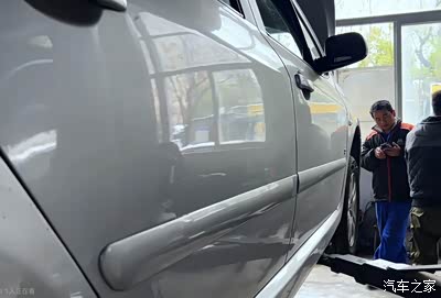

喷涂结束后,工作只能说完成了一半。对漆面效果起重要影响的很大一部分来自于喷涂过后对漆面的整备。这就需要师傅小心找到喷涂过程中产生的每一个尘点并挨个磨掉,最后再对漆面整体进行一遍粗腊、两遍镜面蜡的打磨。
认真找到尘点
抛光

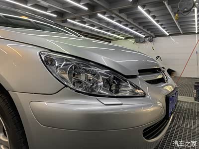

现在就可以欣赏整备完成后的最终效果了
重获新生

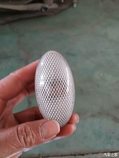

扣上913特有的法国进口的全新翼子板灯
贴上标志,驾车回西安

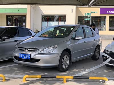

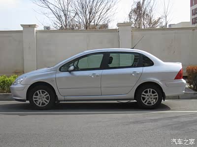

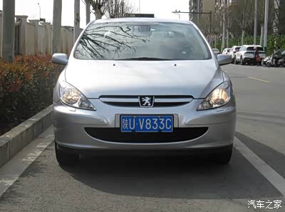

效果相当漂亮
在室外光源下,好好欣赏外观恢复出厂设置的913的样子吧
