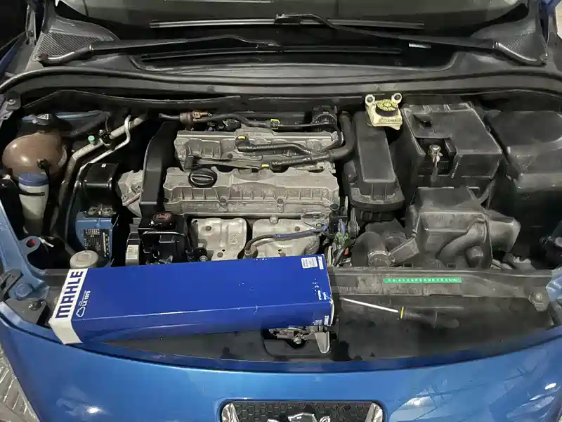

夏季马上到了,接手这台307马上一年。前两天换了机油和机油滤,自己换了空调滤。今天空滤到了,自己把空滤换了。
注意,1.6的空滤是细长的,2.0的是A4纸形状。

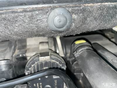

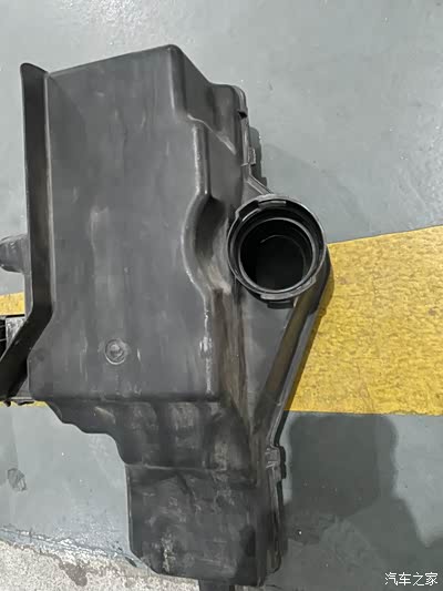

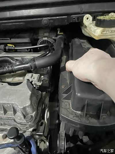

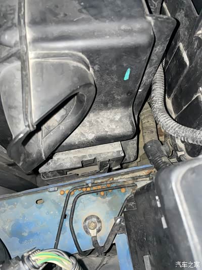

先取下谐振箱和空滤盒的连接管。向右拧,拔下谐振箱连接的这端。
然后取出谐振箱。向外拨开谐振右边的卡扣,向上提就可以出来了。我的卡扣都断了,直接拔出。
管道看起来还算干净,就没有拿去找高压气枪吹,也没去洗。

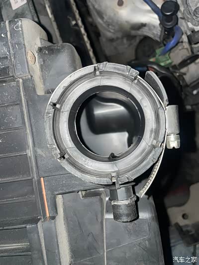

接下来向右拧管的另一端,取下来。

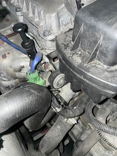

空滤箱右两处固定,一个是前段的螺栓,一个是节气门的卡箍。

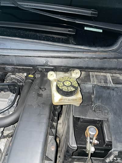

取下节气门卡箍时,刹车油壶会妨碍操作,要把刹车油壶螺丝取下来,把油壶放一边(螺丝T20)

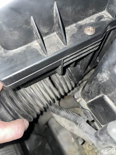

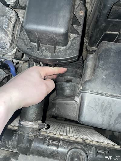

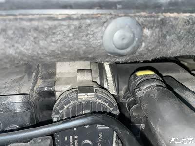

接下来退出废气管卡口。废气管卡口位置如果有特殊工具会方便。我没有那个工具,用一字螺丝刀配合手取下来。左手食指或者中指伸进管子下方,托住下面那个黄色卡口,右手拿一字螺丝刀头按住上面那个卡口,双手夹住管子拔出。有点费劲,还行。
拔出后用十字螺丝刀解开节气门卡箍。

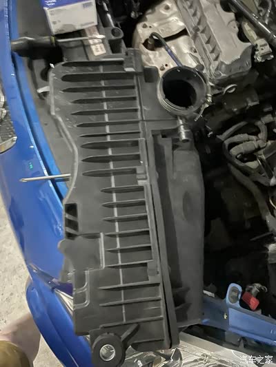

松开后,右手握住空滤箱,往右侧掰,会松开。然后向外拿出

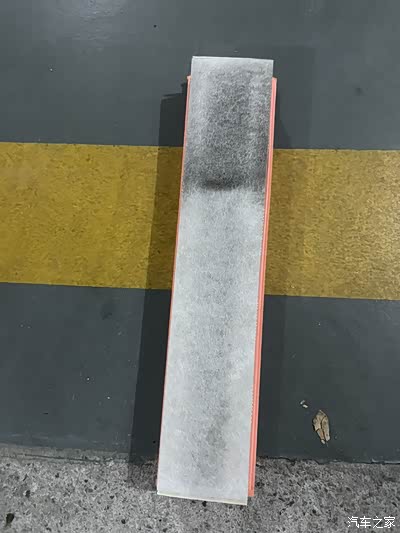

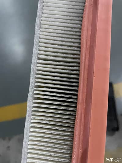

过滤器还是有效的,出气口不脏

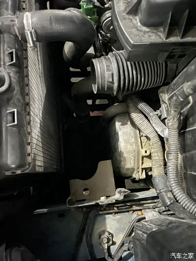

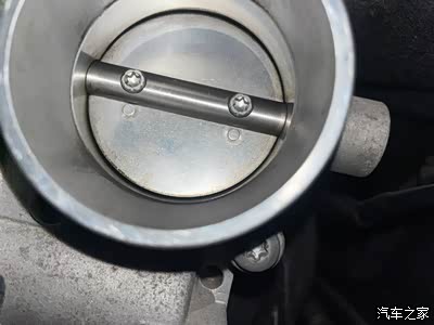

顺便检查了一下节气门,手机伸进去拍了看。有点积碳,需要清洁一下。下次弄。

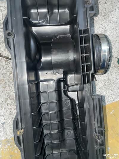

拿出空滤盒,一共六颗螺丝,取下后盒子就分上下两部分。内部也很干净。
因为空滤的辛勤工作,自己反而很脏

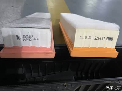

新旧对比

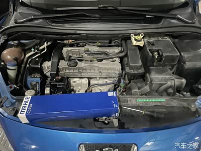

换上新的,上好螺丝。装回去。依次上紧卡箍,废气管,前端螺栓。
按我经验,先把谐振箱相连的管子装上空滤箱,再把空滤箱装回去。
最后还原。发动机有了新口罩,更丝滑了。我的管子久了,裂口子了,晚点找电工胶带贴上先顶着
