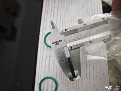

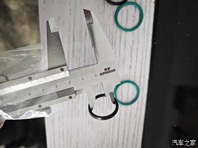

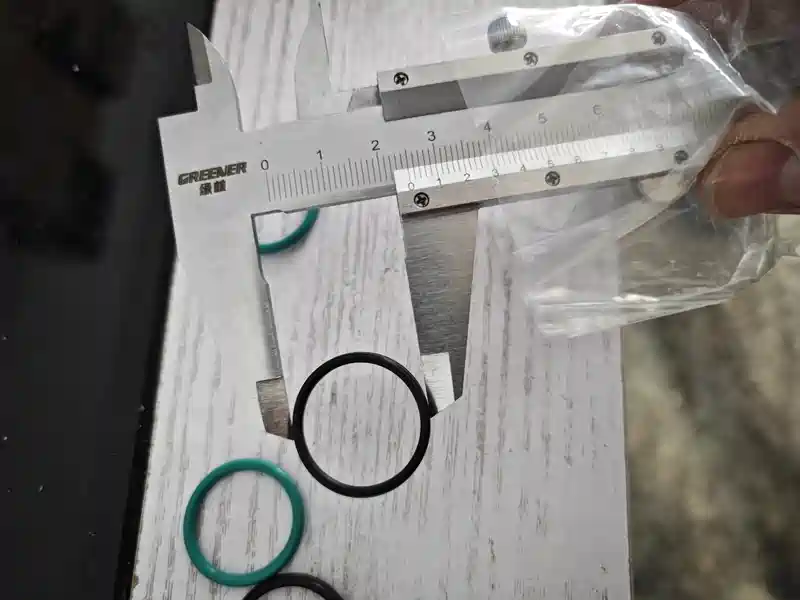

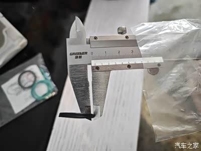

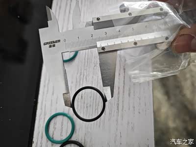

刚换了暖风水箱密封圈,冷车时有一点渗漏滴水,热车后就不滴了!!公里数比较少的原因 才8万公里,拆下的原***色密封圈没有损坏变形!但是有点变硬也没有弹性回缩了!所以量一下具体尺寸分享给大家 觉得有用的车友可以作一下参考! 手工测量不一定精准 但差不多吧! 原车密封圈 外径25 内径21 宽度3.2 厚1.9,原车是异形的 圆柱形!
        另外 新密封圈的尺寸 看了很多大神的帖子都有推荐, 外径25✖️2.4或者25✖️2.6的 应该都可以用!我用的是2.4的 分别套了两只 双重密封!
原车密封圈 外径25
原车密封圈内径21
原车密封圈 宽3.2
原车密封圈 厚度1.9
