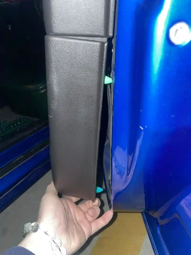

副驾侧的门板突然卡不住了,可能是经常颠簸磨损了。淘宝上买了5个,今天来换。绿色的就是卡子,一共5个。
塑料门板和门框分离,开车有异响。
拉开看到卡子的真容
开始更换,先拆下喇叭附近一个T20的螺丝。这样可以把门板拉开一点。
我没有拆门板,直接躺在地上从缝隙换。拿后座的脚垫垫在地上,人躺上去。
把白色卡子依次放到位置上,替换绿色的。
换好剩下的旧卡子(绿色)和新卡子(白色)。
想拆门板的可以搜论坛前辈的方法,我没拆。最后就是把卡子卡进门板的洞里,上完螺丝,就行了。
