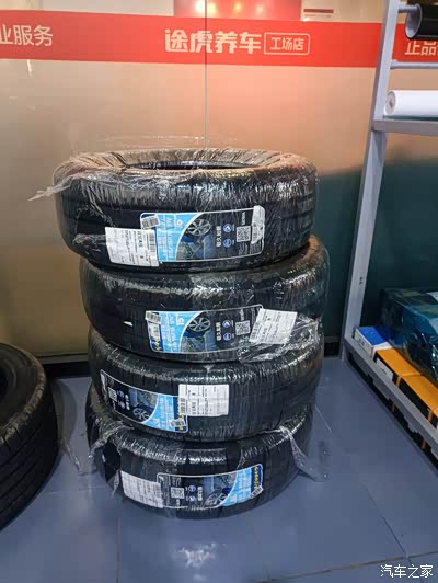

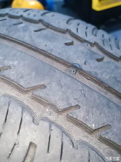

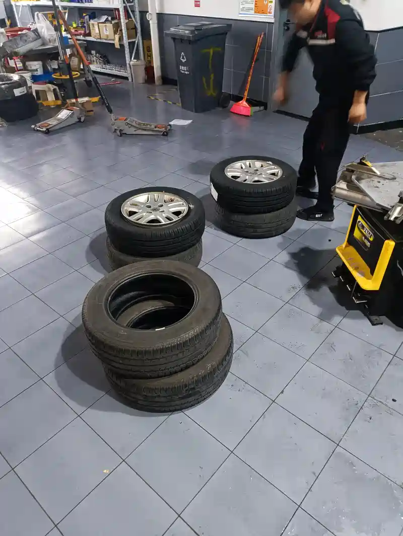

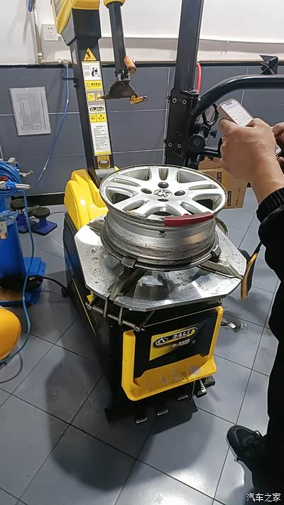

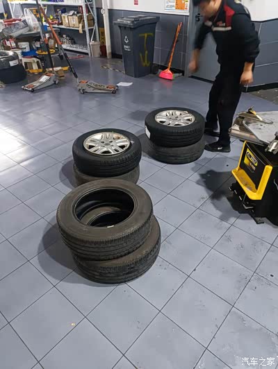

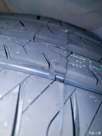

2009年上牌的标致307,至今15年了。今年夏天以来,我的方向盘抖动,低速行驶,就是30到80迈都抖动,上了高速反而不怎么抖。做了动平衡还是抖动,找到原因了,轮胎用了7年多,跑了8万公里左右,老化了,变形了,但是肉眼不可见,橡胶老化变硬了。今天刚换了4个新的固特异轮胎,马上不抖,特别稳,车子特别好开。希望对各位有所帮助。

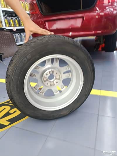

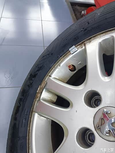

备胎是真的新啊,2008年出厂的全尺寸备胎,就用过2次,本来说,15年的轮胎,准备丢了,把车上的旧轮胎挪一个做备胎,结果师傅说,备胎虽然久,但是几乎是新的,也没开裂什么,说旧轮胎还不如现在的备胎。就继续用备胎当备胎了。把备胎轮毂洗了洗,真新啊。
