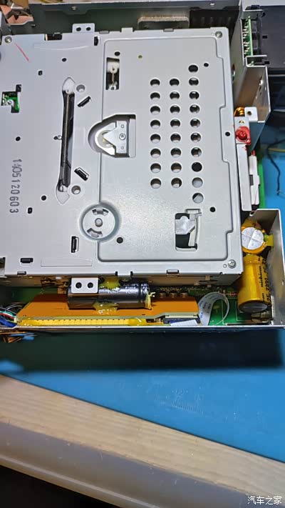

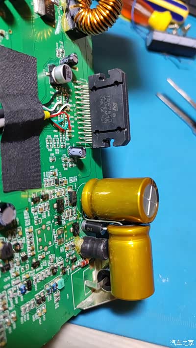

提升了前端电流的输出质量和功率,然后下一个改造的重点就是功放。原厂rd9在论坛里面评价确实很低,我也觉得被这个机器影响了非常多所以重点改造。按照论坛里的方案,先改了电容,再加了前极板。按照改造师傅的说法和我实际体验,确实有翻倍的效果。
改了tda7850功放芯片+配套的所有电容
加了一个前极板

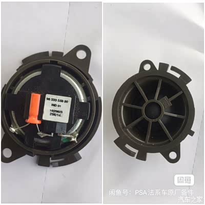

前端和功放这个花费已经占到了总花费的一半左右。大概是1.5k了。之后的喇叭搭配我想了很久。我决定还是放弃使用dsp,用传统的电容进行电流的过滤实现分频的效果。我还是想要那种世纪初那种略微粗糙的数字音频的那种感觉。喇叭,仪表台的高音我选择了原厂试验车拆车的JBL

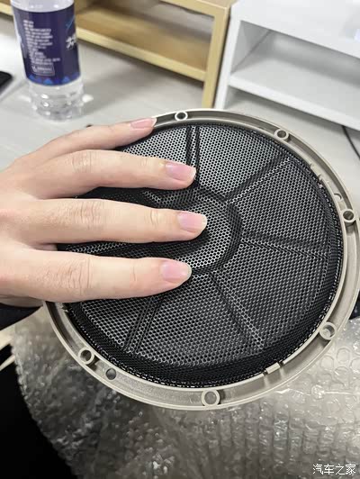

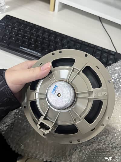

我的要求是高音更丝滑和流畅一些。前门喇叭选择了原厂飞利浦,前面有提到,我主要听女solo,所以对中高频的要求会更高一点。这款原厂飞利浦喇叭也是我觉得这次改造性价比最高的喇叭,没有之一

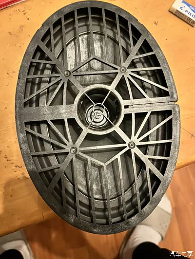

180一对的价格我觉得是相当有性价比了。后门喇叭我没改,还是使用5寸的歌乐同轴SRX-5040D。因为我觉得其实原来的配置还远没有发挥出这对喇叭的所有能力。后备箱上的6*9喇叭选择了607原厂的JBL,之前也有考虑过要不要带高音喇叭的版本,考虑到接线的难度和稳定性,就放弃了,还是选择了不带高音喇叭的版本。
