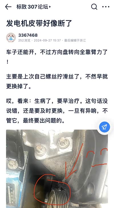

之前,由于自己更换正时皮带时,螺丝拧滑丝了,那段时间工作又比较忙,后面直接摆烂不弄了,报以侥幸心理,认为短时间不会断的,正时皮带是没断,发电机皮带缺啪啪打脸。
当时发动机中支架-螺丝拧滑丝后,没有及时处理,去更换了无关紧要的发动机支架,却没有及时更换正时皮带。意想不到的却是发电机皮带突发断裂,一瞬间方向盘助力消失,转向全靠慢速+自己臂力配合的尴尬局面,那天开车感觉就像在撸铁一样,一二三~大力盘它
发电机皮带断了

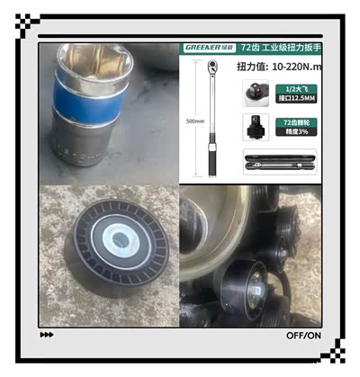

工具:50cm长扭力扳手🔧+16、15mm六角套筒各1个+H8*55mm内六角套筒1个+内六角L型扳手套装1套+老虎钳1把+化油器清洗剂1瓶+橡胶手套🧤+牙刷1支+纸巾1包+口罩1个
工具

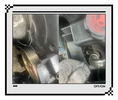

(2)断裂时:我的因为直接断掉了,然后我当天继续开没管它,中午吃好饭打开机盖查看才发现的,后面晚上又慢慢悠悠开回去的。
所以发电机皮带已经看不到影子了,只有剩余一些断裂的皮带丝卷到轮子旁边缝隙里,需慢慢一点点拽出来清理掉。(当时不知道这个轮子怎么拆,因为是可以徒手转动的,所以只是慢慢靠手+老虎钳,清理掉了卷进去的皮带丝)
这就是不及时更换,发电机皮带断裂的教训

(2)我这边买了套装,皮带都断了,涨紧轮都不要了,那我还不如直接拆下整个涨紧轮好了。我直接用50cm长扭力扳手、H8*55mm内六角套筒的配合下,用手摸索,把套筒插入涨紧轮-金属轮-螺丝内部。
(3)拧动方向也是:往副驾驶方向推,也就是逆时针转(或者说是:人站副驾驶这边,此时,扳手手柄朝天上的,这时把扳手从你的右手这边往左手这边推,用力后,一下就感觉螺丝拧松了
(4)这时,放下扭力扳手,用内六角扳手套装中-8mmL型扳手,逆时针拧下整个涨紧轮(金属轮+塑料轮),螺丝放地上放好,别丢了或者掉发动机仓里面了!
拆下发电机皮带涨紧轮
3、拆下惰轮
(1)正常:先用一字螺丝刀,撬开惰轮盖。我:一看哪里还有惰轮盖这种东西,直接没有的,直接跳过操作(1)
(2)用扭力扳手🔧+16mm六角套筒配合,逆时针拧松惰轮中间的固定螺丝。
拧动方向也是:往副驾驶方向推,也就是逆时针转(或者说是:人站副驾驶这边,此时,扳手手柄朝天上的,这时把扳手从你的右手这边往左手这边推,用力后拧一下松了就好了。
(3)用手拧下整个惰轮螺丝,把螺丝放地上,注意别掉发动机仓里面了!
拆下发电机惰轮
4、新旧:涨紧轮、惰轮对比🆚
(1)看着还行,就是油污严重,也没有其他车友拆下来那种轮子中间磨出凹槽的情况,不过买了套装,还是换一整套吧,安心一点。
看着还可以,其实更换皮带也行

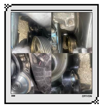

5、安装新涨紧轮+惰轮
(1)安装:涨紧轮
把刚拆下放地上的螺丝,插入新涨紧轮中,然后涨紧轮螺丝对准发动机上的螺丝孔位,再把涨紧轮背后那个圆柱体对准原先的圆孔中,不清楚的看上面拆旧涨紧轮的这张图,塑料轮是在上方偏车头前面这边的。最后,用8mm宽的L型扳手,拧上涨紧轮,最后用扭力扳手+H8*55mm套筒,扭矩设置为50N(没查资料,凭借个人感觉,别学我)拧紧涨紧轮螺丝。
这时候:顺时针拧紧,其实拧紧不用管顺时针还是逆时针,你手拧一下就知道怎么拧紧了,谁叫我们是灵长类动物呢,都是靠脑想象力+靠手制作工具,才能现在食物链顶端的。拧个螺丝而已,难不倒咋们。
安装发电机-新涨紧轮
(2)安装:新惰轮
把地上放好的螺丝,插入新的惰轮中间,然后把惰轮中间的螺丝,对准发动机上原先拆下来时位置的螺丝孔,先用手拧上直到手拧拧不动,最后,再用16mm套筒+扭力扳手,,扭矩设置为50N(没查资料,凭借个人感觉,别学我)拧紧惰轮就可以了。
这时候:顺时针拧紧,其实拧紧不用管顺时针还是逆时针,你手拧一下就知道怎么拧紧了,谁叫我们是灵长类动物呢,都是靠脑想象力+靠手制作工具,才能现在食物链顶端的,拧个螺丝而已,难不倒咋们。
安装发电机-新惰轮
