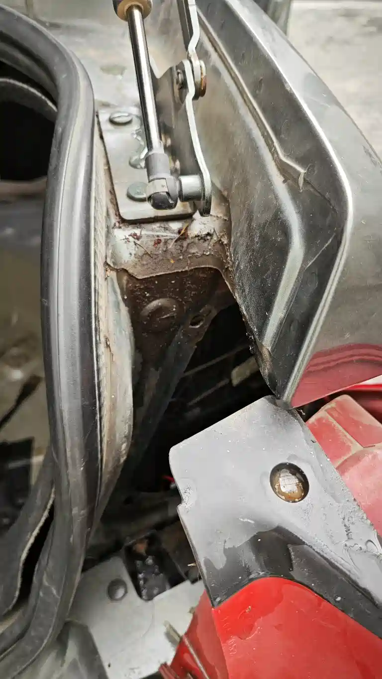

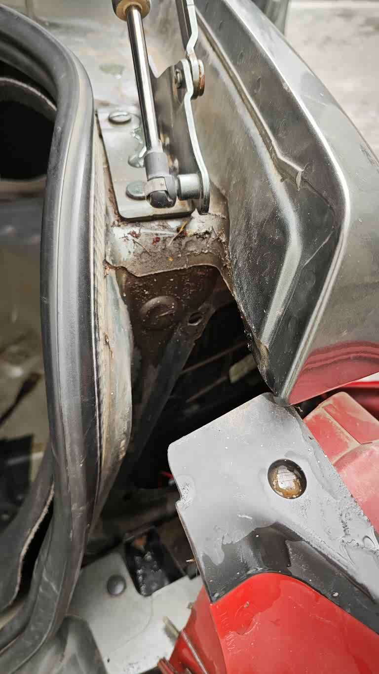

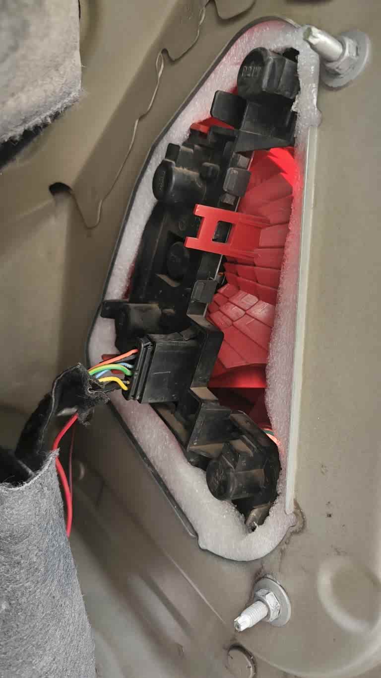

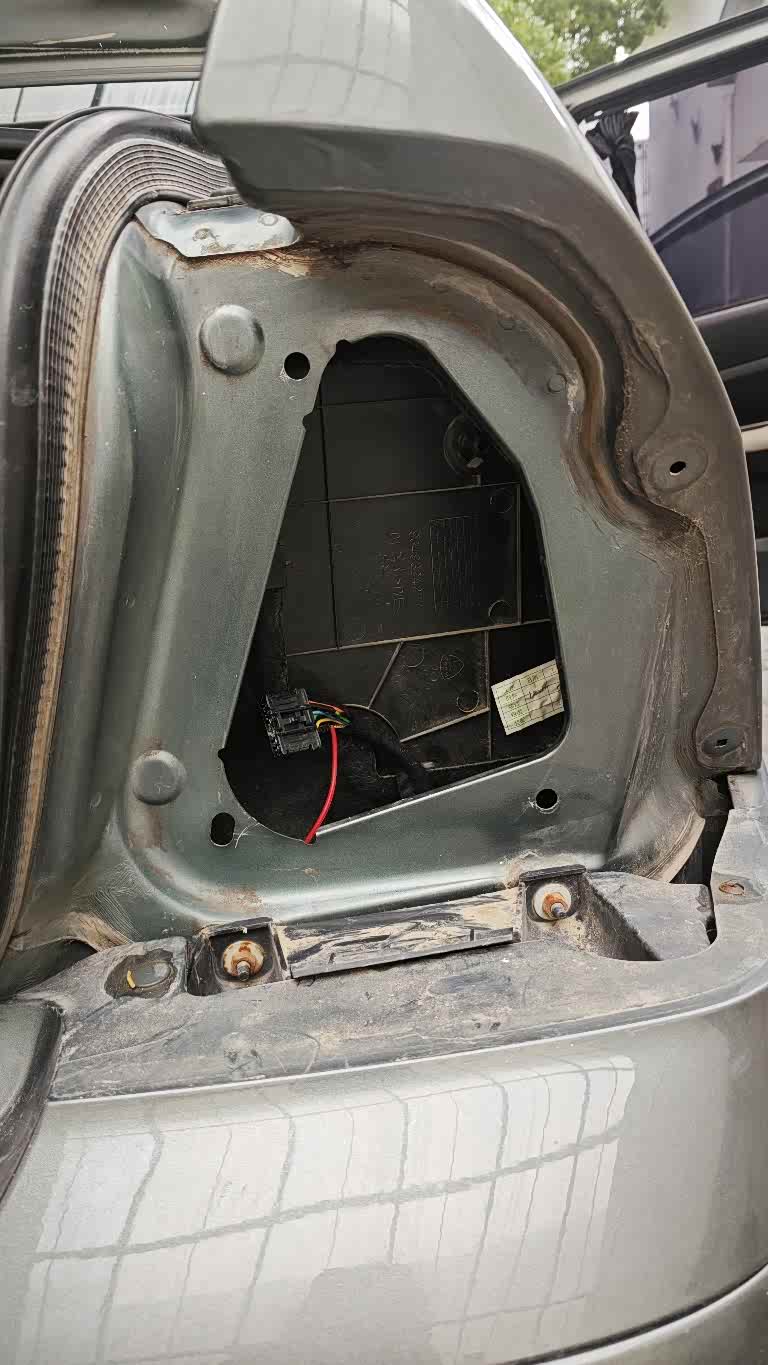

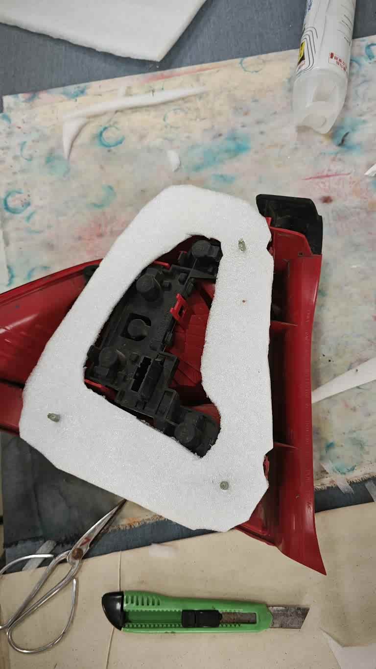

上一任车主(我是第二任)不知在哪里换的尾灯,居然没有安装防水垫,造成备胎舱严重积水和污垢。拆开检查发现问题所在,用厚泡沫纸做了个垫圈,问题解决。
