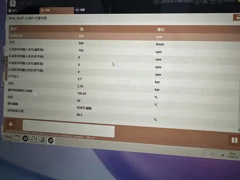

自己买了解码的东西,研究了好久,还是看到怠速时的油压2.7,很标准的,这也和我换了变速箱油有关系,数据有快两年了,现在才来整理,主要是自己的车未来估计还有再战10万公里,所以现在觉得问题最大的还是变速箱问题。希望以后即使坏了,也能低成本的维修好。

这个是挂一档的油压,可能油压不低的。
这里看的
