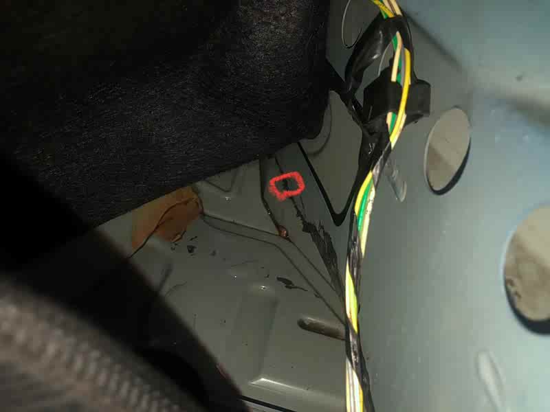

之前发过的帖子,两厢后备箱尾灯处从钣金夹缝里漏水到后备箱这个槽里,之前找了好久没找到漏点,本来都想放弃了,实在不行把车卖了,想了想不甘心,报着再试试的心态前几天找个钣金大神师傅找了好久终于找到漏点了,就是后备箱密封条上沿弄开,扒开顶棚左边两边都有个钣金件接缝,师傅说水是通过密封漫进这两个口子然后水往下流,流到的后备箱,打胶密封处理下就可以了,希望遇到同样问题的车友可以试试。

我曾经遇到这种情况,我就蹲在后备箱里面,然后找个人帮忙从外面淋水,很容易找到漏点,然后就是钣金胶伺候,这么多年了,再也没有漏了。

从哪里打的胶?

你这顶棚布也老化分层了,也快掉下来了

我之前一直找不到漏水点,每次下大雨后备箱就有好多水,后面索性在后备箱转了几个洞来排水

备胎槽打两个5mm的洞就行
