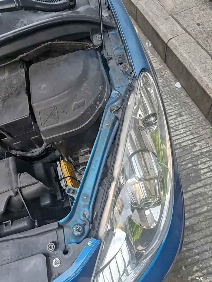

大灯右边总起雾
狮区E三岭七
0浏览 · 2024-08-01 14:38· 发布于广东
空调制冷那边大灯无论下雨还是开空调都有雾水,怀疑是透气孔密封不好,请问是灰色那个壳是透气孔吗?容易拆吗?想弄下来研究一下密封是不是好的,不敢拆啊。。车灯我翻修过胶也测试了外胶没漏水,应该只能是这个地方问题了。。还有图2的大圆孔是干嘛用的?
最后解决了,还是论坛的兄弟靠谱。只需要简单的换了调节大灯上下位里面的胶圈就完美解决了

修过,基本上判定为密封不到位,取下来重新搞吧。保险杠卡扣螺丝,与叶子板连接的螺丝取了,大灯就拿下来了。我前几天也处理了一下下雨漏水。重新进恒温箱热熔一下。

红色圈里的调节罗栓有个O形圈老化了,换了就好

开灯,重新密封,用蛇胶,然后灯内放两个干燥剂,最后扣密封碗。
