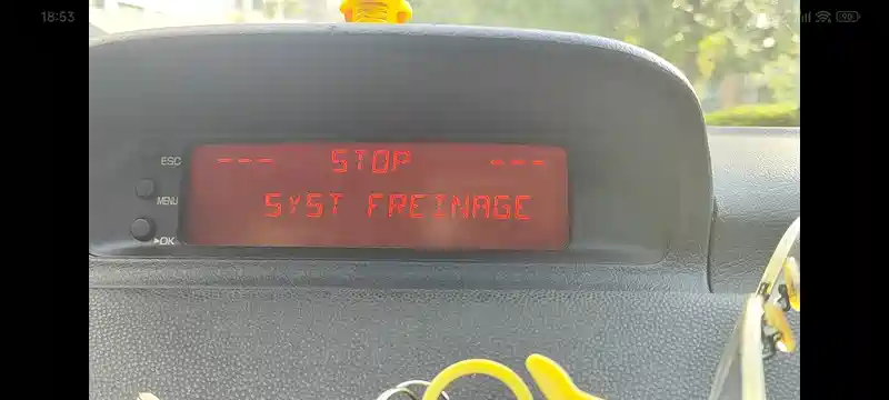

但是现在新冒出来一个p0550故障码,(老电脑没有这个故障码)我的诊断仪识别不出具体内容。同时中控屏显示syst freinage defaillant文字信息报警。这个文字报警只在消除故障码后第一次启动时显示,以后再启动不会再显示报警文字。只有用诊断仪检查才能检测到p0550故障码仍然存在。
