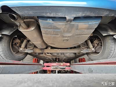

        之前自己把发动机仓 用汽枪把灰尘吹掉 毛巾擦过了 看着还行吧!地盘整体几乎没有锈蚀 悬挂连杆有几处表面轻微浮锈!十多年老车 法系防锈工艺真心不错!悬挂胶套有老化裂痕 但是没有断裂 状态尚可,排气管前段螺丝没有拆卸拧动,再次确认是原车三元!这个在买车现场时也已经确认过了!!!表显七万多公里 综合车况判断,再加上这是八竿子沾边的亲戚,应该差不多实表了!!和车价成正比  也属于市场价里的精品车了吧!知足常乐哈
大鹏展翅来一张

底盘整体几户没有剐蹭 出乎意料!
悬挂车架 没有拆卸 发动机底部没有明显漏油的地方!

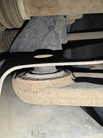

左前摆臂胶套有老化裂痕 没有间隙 状态尚可!
右前摆臂胶套也尚可

后桥胶套 表面有裂缝  但是没有间隙 暂时不需要更换!这个配件不贵,但是更换比较麻烦 不用提前预防 有异响或损坏时更换即可
