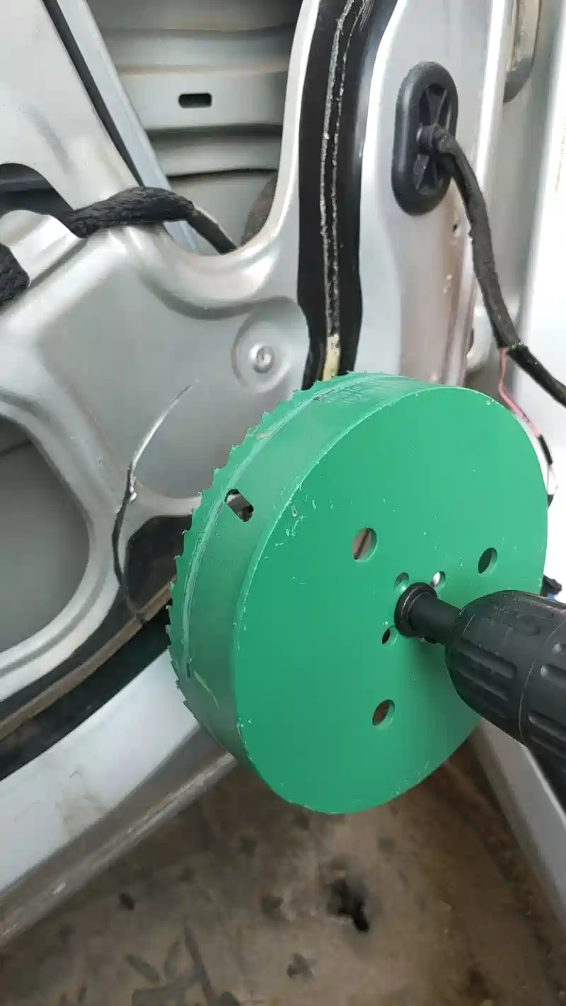

这个音响是真不行啊!设计师都是怎么想的,
喇叭装车门内饰板上!
亮工具,花了我36块!
量好尺寸,画圈那个卡扣底座要割一块,不然装不上!
动工前一定要找准位置,不然门板装不上就废了!
上垫圈比量比量,三个厚度为1.7厘米的垫圈刚刚好,不矮也不高
喇叭用手按住,升降玻璃看看,不挡玻璃正好!
后面和前面也是一样的,后门我买的银笛同轴
止震板前门里面我没都贴满,只贴一溜一溜的,这个位置按照防水膜裁出来的!
后门的效果
整个过程我自己一个人,照片拍的少,用时六个小时,主要是车门开孔这个步骤相当麻烦,找位置,量高度,很费时间,门板里面有些地方会碍事,要用美工刀裁掉,装上比量不合适拿下来裁,来来回回的!开孔和装喇叭这两个步骤前一定要找好准确位置,切记切记切记!止震板,网上一百多块钱套装的,带隔音棉,前门喇叭6.5是别人送的,后门银笛的同轴6.5网上买的,高音用原车的!装内饰板之前一定要听DJ大点声,看看车门有没有震的异响,方便直接处理好!我没加功放,原车的RD4让我换成了RD45,最后效果相当满意,低音最多开到5不然太重了,受不了!高音亮,中音足,低音沉,切下潜有力,前提是用酷狗音乐的音效要设置好!这是最重要的一步!原车的RD4谁要白送了,我留着也没用,还有个碟盒但是不包好用,因为我从来没用过你自己出运费,我送你了
