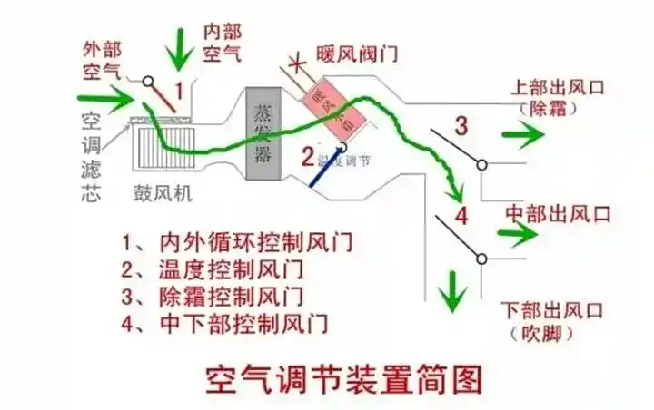

空调不管外循环还是内循环,风道都会经过暖水箱附近,即使关闭热风,挡风板提起来,但是暖风箱90的热辐射,长期对周边部件加热,这就是即使不开热风,空调出风口也有微微热气。由车友表示加装暖风箱阀门后,车内出风口温度能下降5°C左右,这是相当不错的
看了坛友有人说加了暖水箱阀门发动机温度报警,有的又说加了没问题。加装可不是开玩笑,车趴窝了都不怕,就怕发动机报废···或起火,那就玩大了···
汽车空调风路图
工欲善其事必先利其器,查资料吧
