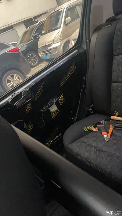

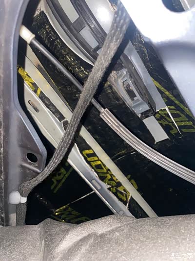

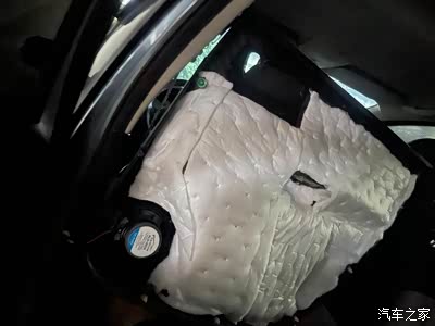

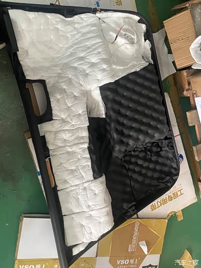

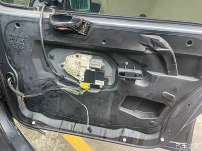

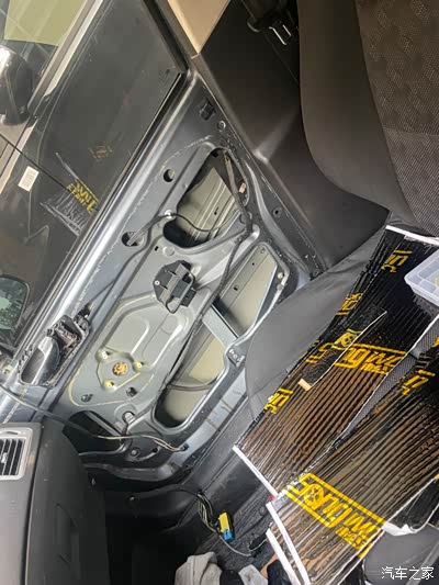

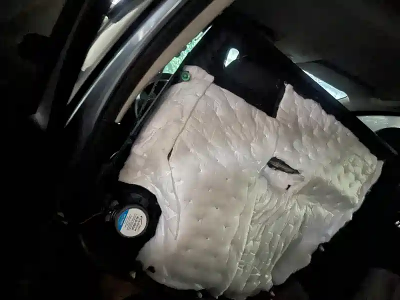

直接进去正题!先给四个门做隔音,我买的不知名的止震板和吸音棉加鸡蛋棉,每个门最四层,两层止震一层吸音棉一层鸡蛋面,

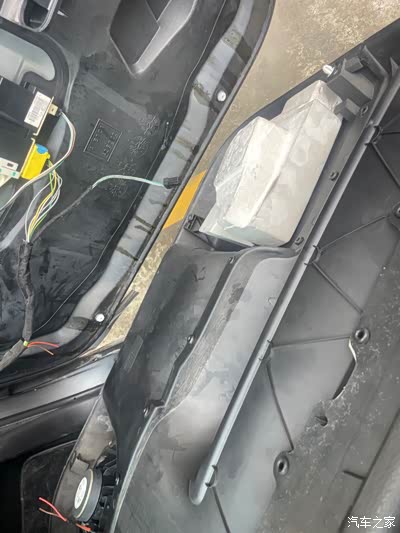

效果吗还没感受出,这里有个疑问前门的一块泡沫干嘛用的??

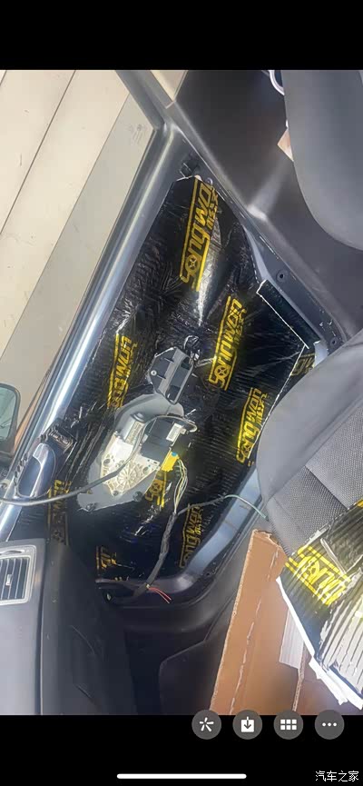

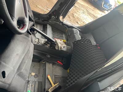

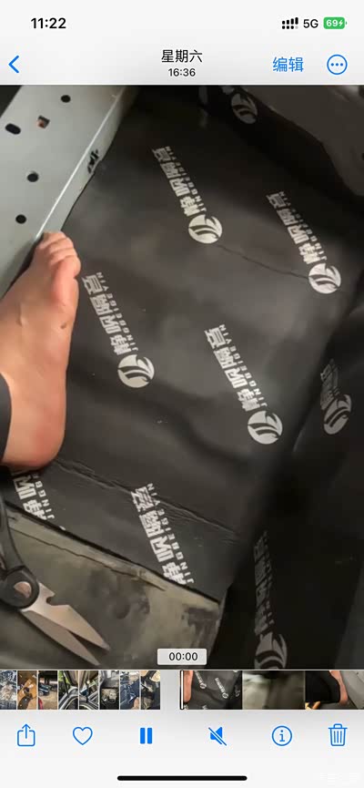

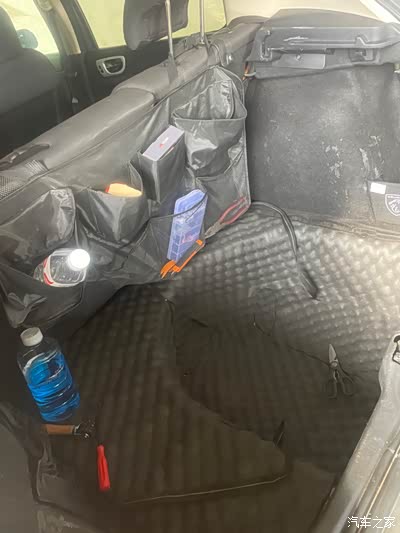

下面就是底盘作业,底盘没怎么拍照,不过这里先提出点疑问,地毯怎么拿下来???我是掀开作业的,一层静呗的三合一止震棉,就是止震板上还有EV棉,加一层鸡蛋面,效果感觉不太行,所以决定端午节拆开重新做一下,把鸡蛋面去除贴这种铝板隔音棉。各位大神麻烦告知下地毯怎么完整拿下来,油门踏板下面有个塑料板压着的里面还有个螺丝。

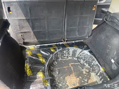

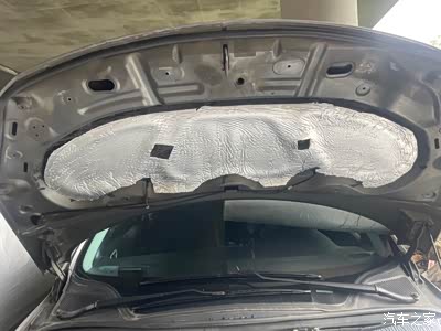

最后就是后备箱和引擎盖,后备箱是普通止震加鸡蛋棉完成的,引擎盖是三合一止震板加铝板隔音棉完成的,不过试驾了下发动机的回音变大的,就感觉发动机连接垃圾音响了制造出那种虚无的360度的声音,没文化不知道咋描述,就和你在一个很空旷的大房子里说话有回音一样的,比较难受,我第二天就把铝板隔音棉撕下来了。

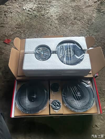

顺便换一套先锋的音响,前面两个好装后面两个还没搞,原车5寸买的是6.5寸的,等下中午吃完饭门扳上钻孔装上,目前顶棚和四个轮子还没做,准备端午节用剩下的料搞定它。

1.地毯怎么完整拿下来
2.为啥我做了地板,后备箱,四门,引擎盖会引起发动机声音的回音增大(也应该可以说共振)
3.前门泡沫干嘛的?
