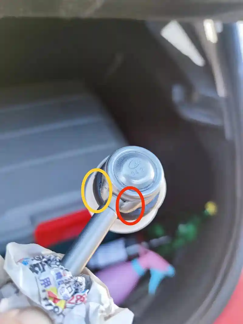

平时走单位的石子路停车场,稍微带点速度就能听到机头部分有异响,右边的拉杆前年换过原厂索米克的(被人怼了,连着两根减震器一起换掉了),唯独左边的拉杆没换。这次买了一根福伦德的拉杆,话说这个品牌的做工真是牛逼,连接处的做工见真章呀

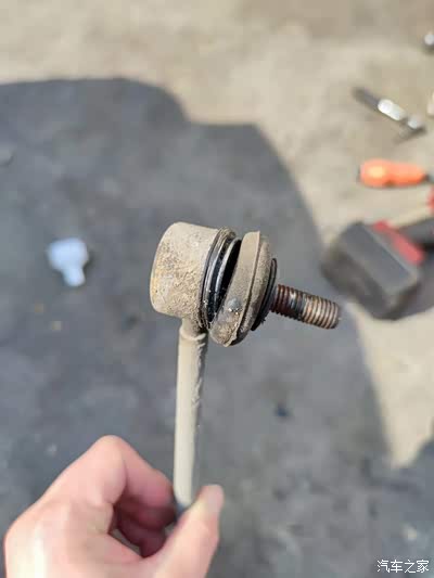

原车的换下来,润滑油都干了,但是不至于有安全隐患。老车哪坏修哪,不要过度维修。
