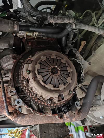

拆
左前橡胶件有油封情况看起来还好
之前到手漏油,拆气门室垫打了胶,一个月了还算干爽

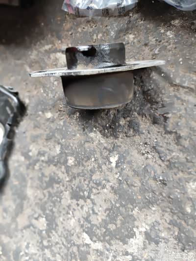

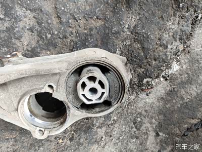

老化开裂的下机脚
老化开裂下机脚

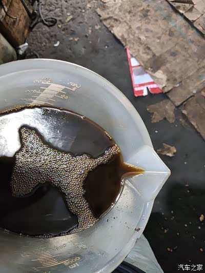

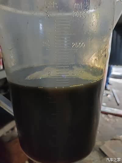

接近两升的变速箱油
已经很脏了,闻了闻还臭,还好自己带了波箱油,难找的
75W80

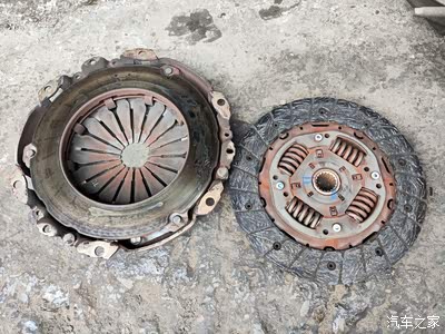

开箱,旧离合照片

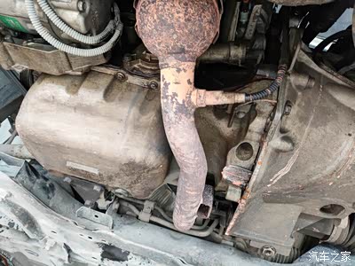

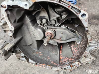

波箱里面还有些红色漏水痕迹,我接车后没漏水过,看来上一任车主处理过了

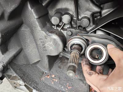

装上新轴承接力了,不过我自己其实看不太出来损坏

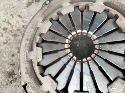

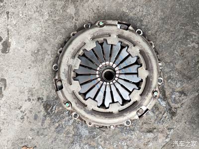

旧离合,法雷奥的

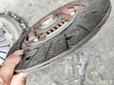

离合片都很薄了
压盘上磨出压痕,都有缺口了,小十四万公里退休吧
片是真的快磨到齿上了

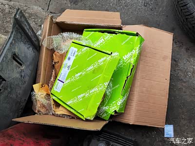

三水家发货的新离合包装,法雷奥的,轴承是skf的

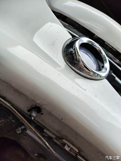

车升起来后发现雾灯灯泡都戳出来了
,后面师傅顺手拆了底挡板把灯插回去

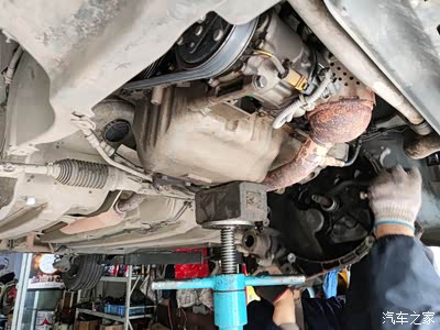

装波箱的时候两三个师傅在抬举,工时费个人觉得很值

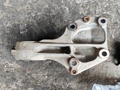

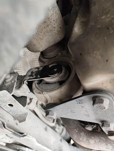

拆下来的旧机脚胶(左)
拆下来的下机脚胶
老化开裂,因为要拆波箱一块换也没多少工时

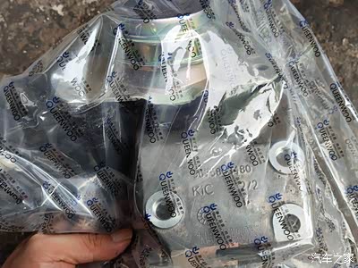

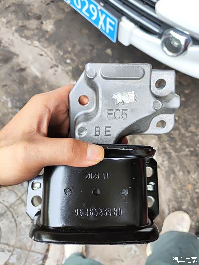

三水家的右机脚胶总成
买的三水家鼎湖的,不知道为啥打开是磨了标的,修车师傅说是高仿,不了解,我估计副厂吧

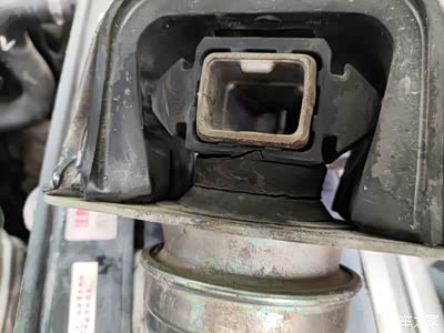

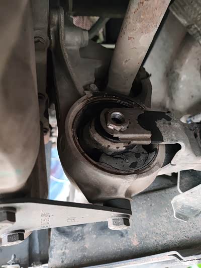

旧右机脚,老化开裂很严重了,半联动抖动原因
