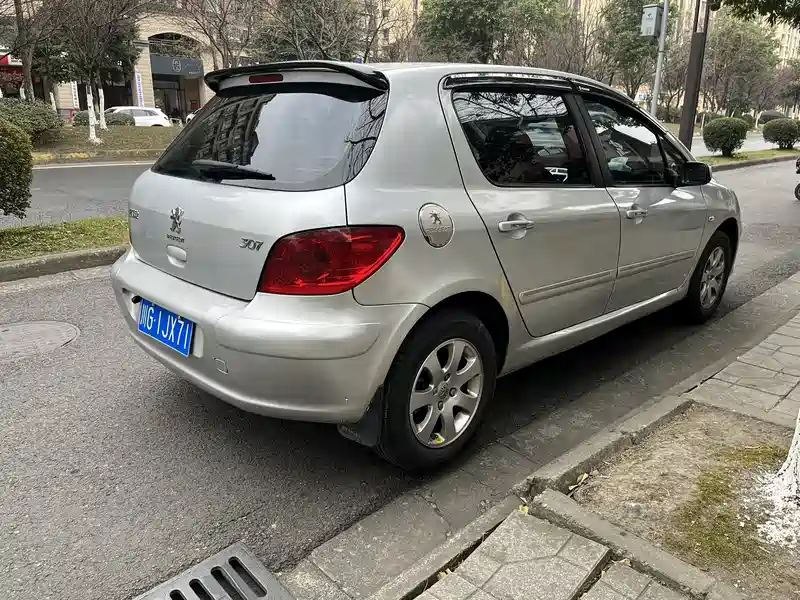

10款1.6手动顶配,带6个安全气囊,自动大灯,自动雨刮,自动空调,后视镜电动折叠,骨架无伤。五六月份7800买来的。14万公里。买来全车大整备。
1??更换原厂正时三件套材料加工时800。
2??更换两根半轴原厂伦福德1500。
3??清洗缸内积碳和进气道积碳,喷油嘴积碳1000。
4??更换离合三件套加飞轮盘,包工包料花了900。
5??更换发动机变速箱等全车油水空滤机滤800。
6??更换空滤总成加一些小配件车窗控制器200。
7??加装原厂拆车件尾翼(湖南车友免费赠送的)
8??原车主驾驶坐垫塌陷,淘宝买坐垫要接近200,果断更换凯旋的10项电动座椅,闲鱼上淘的140元,物流130,270搞定,凯旋的可以无损安装,回来把307的黑色布套和座椅气囊移植到凯旋的电动座椅上,堪称完美!取电我是直接买了一个点烟器取电器,要用的时候直接插点烟器,不用就直接拔掉,避免改线引起安全隐患。
改了之后调节范围很大,可以调得很低,这样子开车更舒服。
9??更换大屏导航,原车CD机坏了,400搞定导航。
🔟今天在中元购买了两根原厂析川后减震总成320,问一下换过后减的车友们,后减螺丝是多大的?准备买回来自己换后减。
