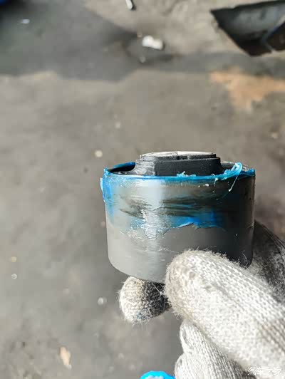

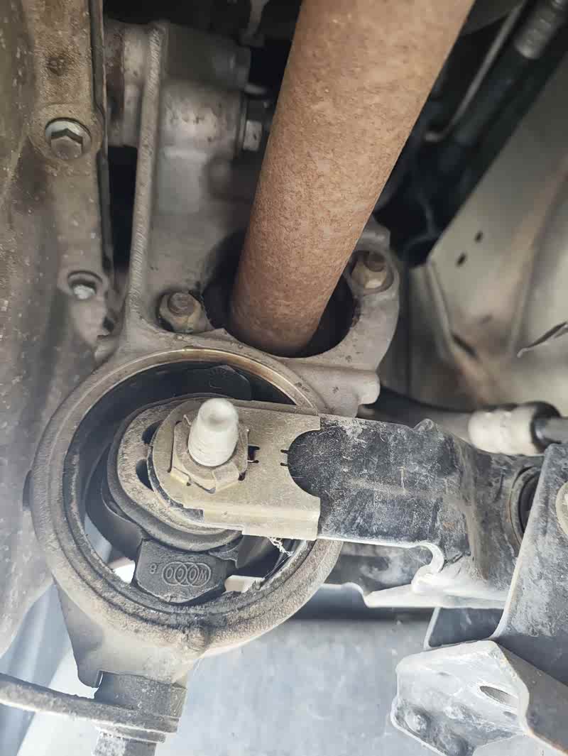

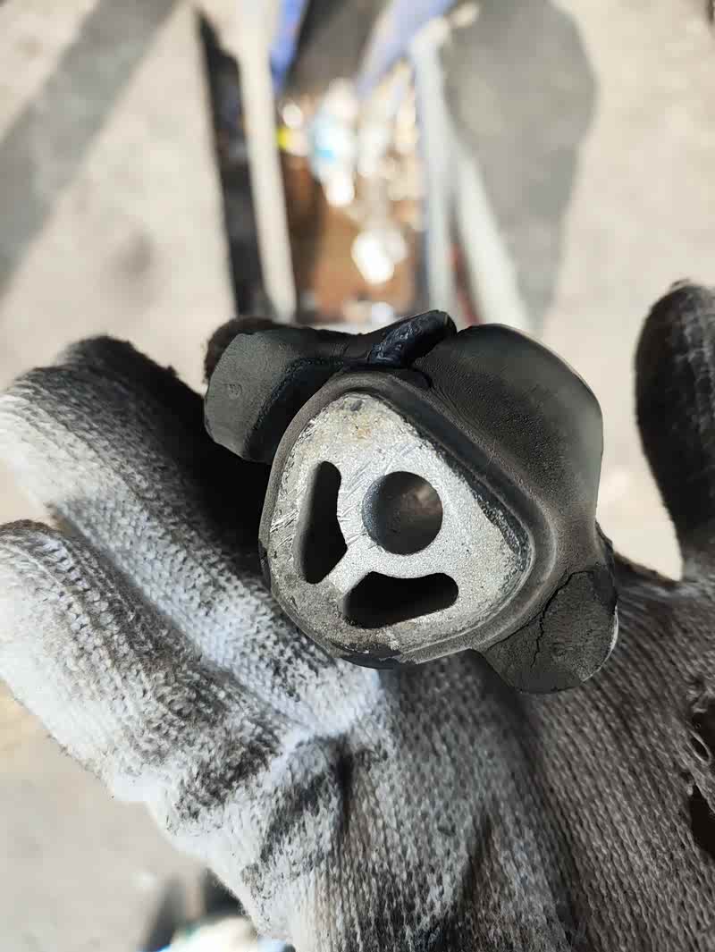

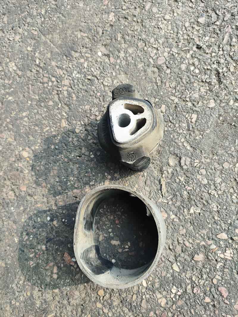

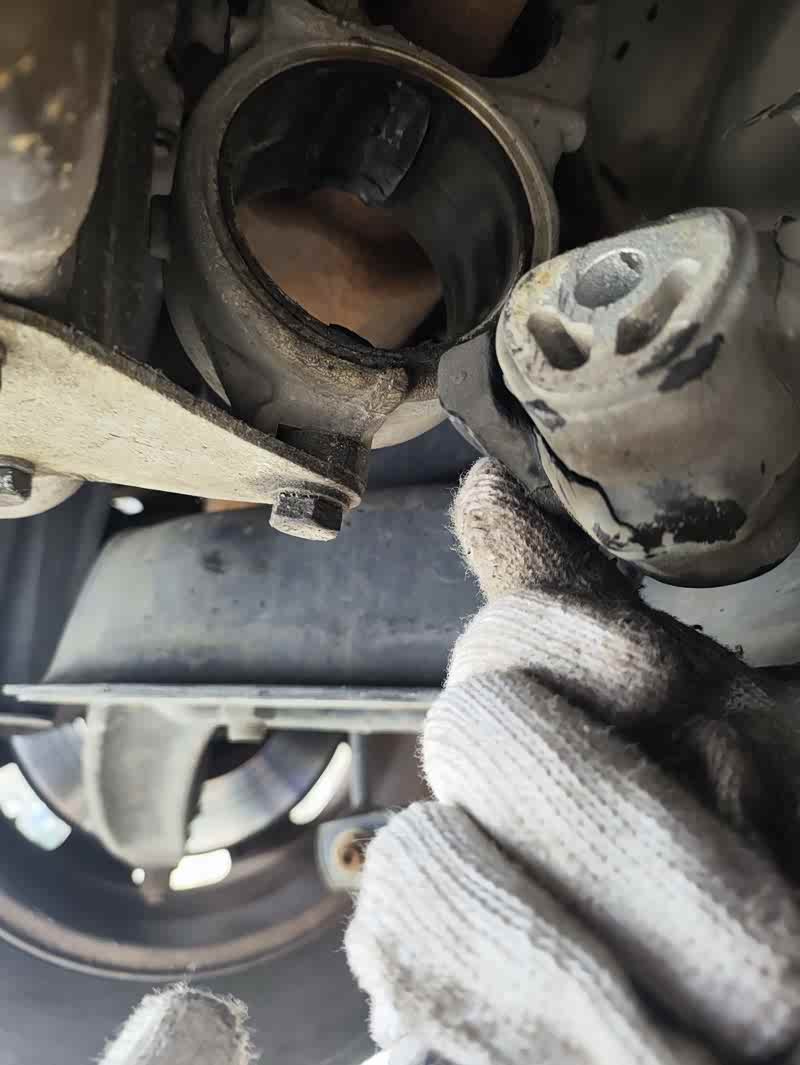

跟修理厂老板借了个升举机,这样才好操作
看好方向,把要先压入的那头用角磨机打磨一点斜口,这样更容易进入,图片上的打磨宽度有点少了,后来我又打磨了一点,总宽度大约1厘米
抹上黄油
内壁也抹黄油
慢慢定位,摆正,刚开始的时候慢慢来,可以先用榔头敲正,压入的时候边看边压,不要歪了
快压好了,全程不费力,很轻松
压入了
清理一下黄油
归位复原
