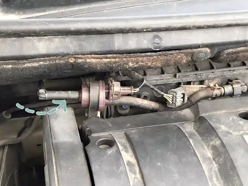

元旦节没事干,继续折腾小狮子吧。前段时间开车的时候闻到有汽油味,还有副驾驶有异响。推测碳罐或者碳罐电磁阀坏掉了,还有固定碳罐的卡子坏掉了,碳罐掉落下来撞击右前轮拱导致异响。根据网上的方法自己检测碳罐电磁阀——拔掉电磁阀上碳罐侧管子接口,然后用手指堵住电磁阀上该接口,感受是否有吸力。
拔掉这边的管子,然后用手指堵住电磁阀上的接口,启动发动机,我觉得没有吸力,所以我判断电磁阀坏掉了。

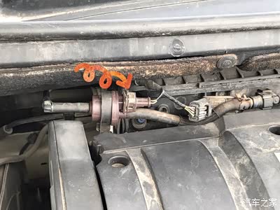

拔掉这个插头,然后重复上面的动作,我觉得还是没有吸力,所以我判断电磁阀坏掉了。电磁阀处于长闭的状态。后面我才发现这样判断电磁阀的好坏是不准的
