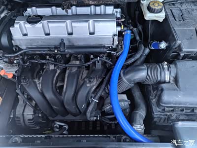

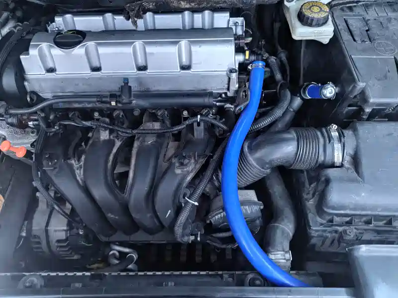

众所周知PSA的EW系列引擎是没有油气分离器的,而PCV系统又有点设计缺陷,机油盖有泄压阀,和进气侧气门室盖集成真空调节器配合组成,废气全部进入气门燃烧导致积碳。而铝盖带的真空调节器质量不行会导致曲轴箱压力过大,因为机油盖的泄压阀流量远远不够产生的废气量,所以大油门时压力会把机油尺顶出导致喷机油,或者曲轴密封圈漏油。
所以我就把真空调节器拆掉,真空管路直接堵死。废气排入到机油透气壶凝结收集,直接杜绝气门积碳以及压力问题导致的漏油。
