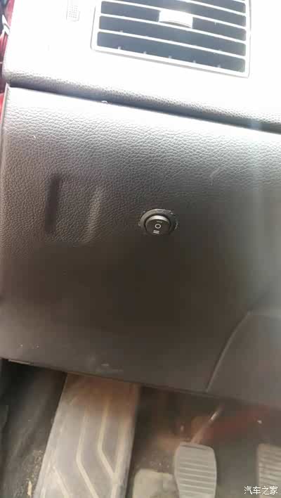

右前影像开关,操作很方便
右前影像,靠边停车特别有用

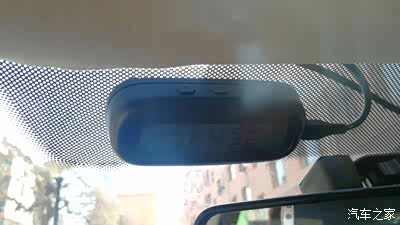

胎压监测
胎压监测,2年换一次纽扣电池

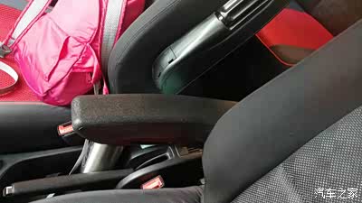

自己安装的扶手,开高速放下来,舒服的很。

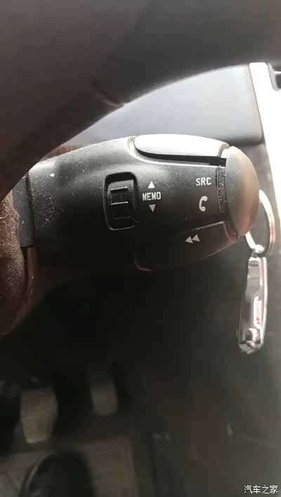

自己安装音乐手柄,调台,调音量相当方便
