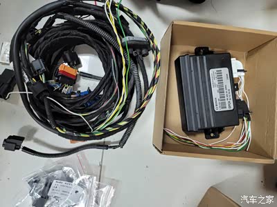

图6 雷达盒与两条买来的线束
其它三条线束就没那么简单了,尤其是3号与5号线束,由于这两条需要从车头到车尾,所以很长,而且购买别人做的线束至少要300块。于是从某宝买了若干条6m长的0.5方车用线缆,绒布胶带,还有各种端子和接头,自己做。这些配件共100块。

图8 从左到右分别是:1,3,2,4,5号线束,还有雷达盒
