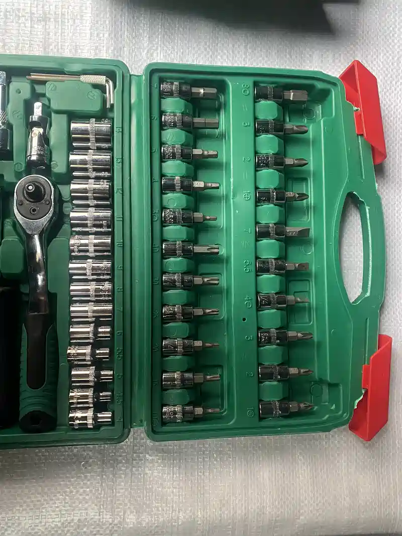

工具,需要一个梅花螺丝刀和一个套筒
