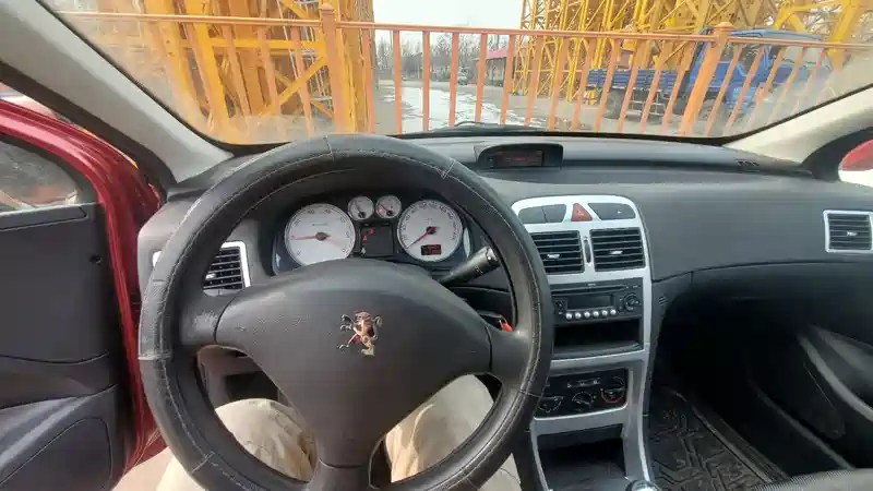

先放一张原装图
试驾过一次508L,爱上那个小方向盘了,经济状况不允许 无奈没有买。那就换个买得起的盘子先自我安慰一下,努力挣钱早日购得dream car!
