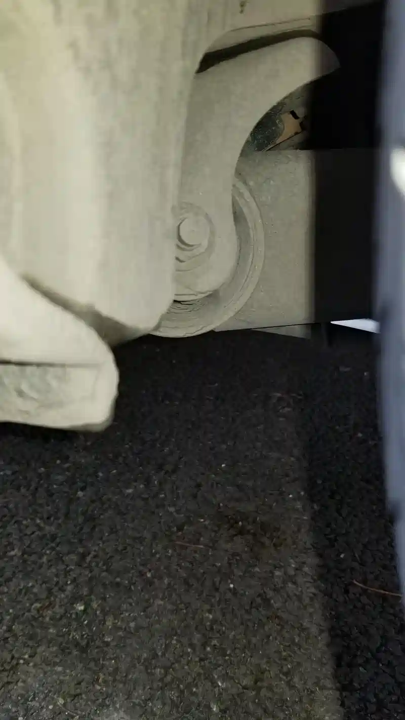

原车的胶套已经风风雨雨10年了,车已经哐当了。前面三角臂,顶胶,前后减震都换了,半轴也换新了,底盘还是哐当,就是这个问题了。先说下了,换好的感受吧:原来走烂路哐当响,现在紧绷、有弹性,后轮砰砰的。行驶质感上了一个档次。
胶套压进去之前打薄点黄油即可,不用太多。
已经压进去了,方向不需要太对整,因为他是活动的,压进去之前有黄油润滑,压几次烂路以后就自动归位了。
这个螺丝牛米55牛米即可,千万不要上太紧。
