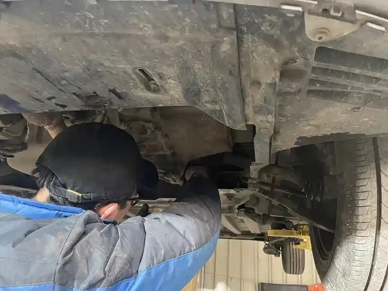

正月跑了一趟长途,回来洗车发现左外球笼防尘套漏油了,甩了内衬,三角臂,轮毂上全是油脂。立马中元家下单了一只,到货后找专修吧,不想自己动手了。
上举升机,手波先放变速箱油,为拆半轴做准备
油乎乎的防尘罩
拆掉轮胎
把刹车盘从减震器上取下,但不拆掉刹车盘
就是这样,方便拿下半轴
取下的半轴
裂开了一个缝,油乎乎
原厂纳铁福,把外球笼拆了,换上,我搭了把手。
换上套子,涂上油脂把半球笼装回去
用箍圈扎紧,此处费力些气力,为了不漏油,得搞紧些
后续就是把半轴装回去,把变速箱油重新灌回去,装轮胎,着车试车。
把变速箱油装回去完活,又生龙活虎了。
材料52,工时一百,修好了心里安稳了。
