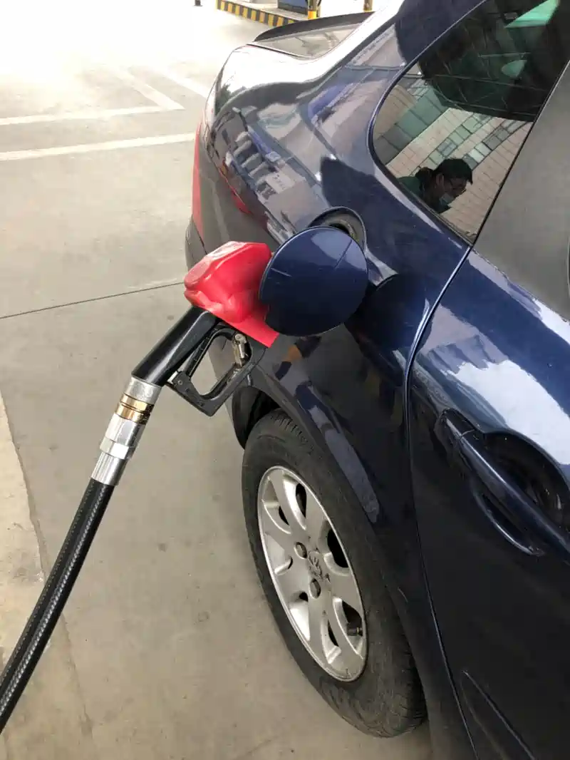

到达杭州转塘下高速,习惯性地在那里加油,92号的汽油7.64元/L,加了35.99L,275元,用滴滴出行付款有优惠,实际付款262.4元。这样合计,车子耗油量为7.8L/100km,对于这辆2004年2.0排量的自动挡·老爷车来说,是很满意的。

加油中。
