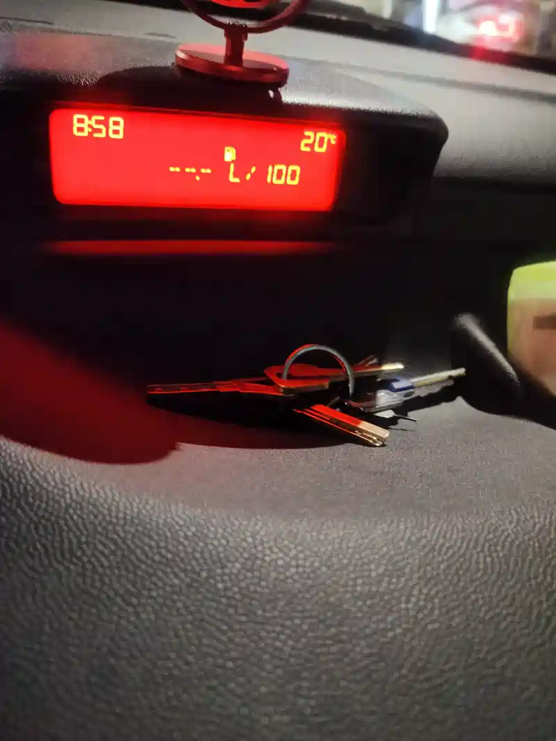

改仪表盘剩下的灯珠,顺便把小屏也改了。
卡扣撬开。
撬开外壳后还有屏幕的卡扣,要小心点。
要小心一点,不要把排线弄断。
拆都拆开了,顺便把外壳清洗一下。
拍张照片做好记号,分清正负。
先把一排的灯珠用电烙铁焊下来。
可以了
先不要装,试一下是否正常点亮。中间有两个不亮,返工
手机拍出来的颜色不是很明显。
