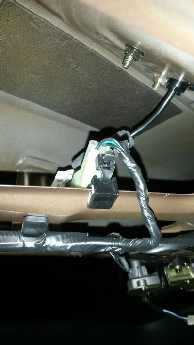

    我的13款2.0自尊三保刚过了两周,在客服回访时顺便想起倒车后视模糊,和中控彩屏(原厂自带的)左上角触反应不良,结果客服让我去4S修理,过了几天后今天终于抽出时间到广州铭智4S店去修理。
    后视影像模糊检查后确定是因为后视摄像头的外表玻璃磨花了(其实我没有擦花它,也不知道怎么被磨花了),免费更换一个,在维修过程中,因为天黑得快,所以我也参与给车师傅提供照明,提高效率,顺便学习学习修理。更换后摄像头如图,另外一张是拆开后门面板后的摄像头安装位置。在拆装过程中,发现吉利的车装螺丝拆出要按正常扭出,但安装却只要把螺丝轻轻一按入就装好,不必再用螺丝刀的,比较快捷。这也算是一种技术含量吧。
