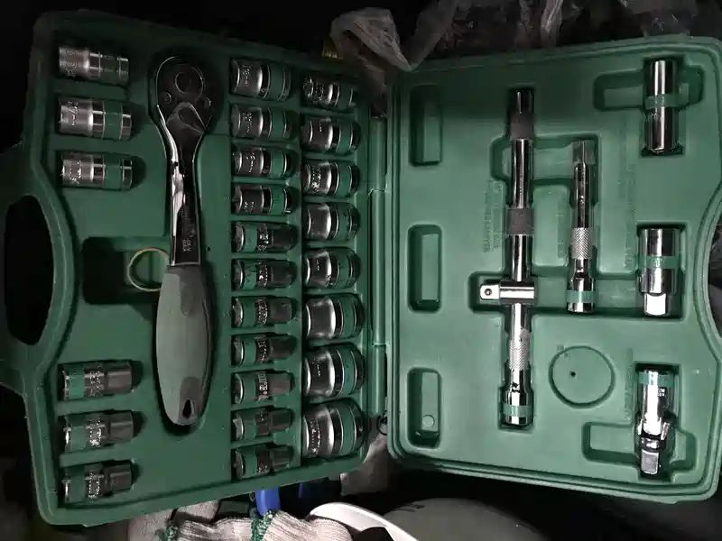

准备工具,需要拆轮胎,17的套筒。拆弹簧底座塑料罩10的套筒,拆减震下螺栓18的套筒。

这套工具就够了。
