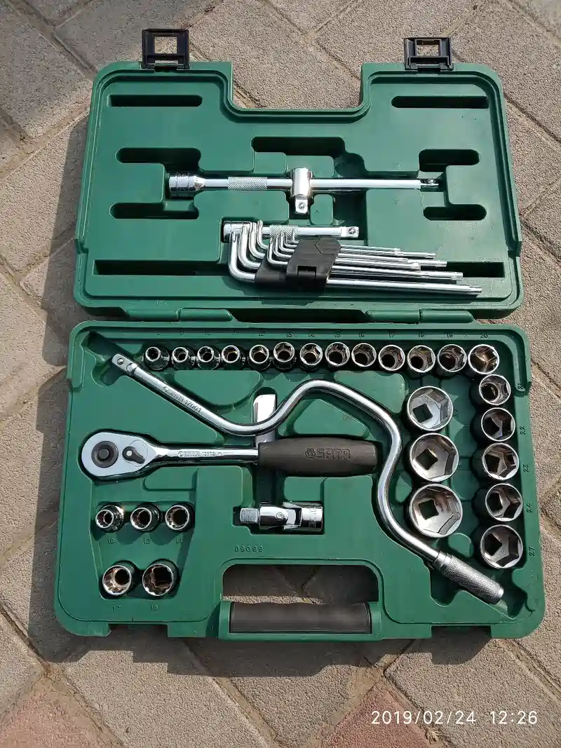

准备工作:套头工具
准备工作:扳手工具
工具准备了很多,其实用的着的就这个啦,棘轮扳手,接杆,10#套头、最好是用加长套头,因为拆电瓶固定架的时候,通用套头稍有点短,但还是可以用的,10#扳手,花型内六角工具。
