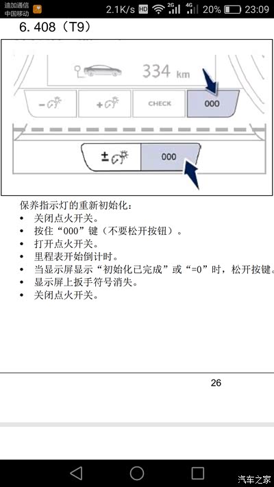

问 新408保养里程如何归零 删除 推荐精华 置顶 取消置顶 关闭回复 打开回复 推荐编辑 楼主禁言 移动帖子 重置头像 操作记录 节霸 0浏览 · 2017-02-10 22:49 不在4s保养了,自己换油,如何把保养里程归零。新2015款408~1.8自豪。 举报 打开汽车之家 阅读体验更好 相关问题 更多 问洗澡了小狮子 0回答 问发动机声音大 0回答 问新车体验分享 0回答 问关于发动机报警的问题 0回答 问怠速抖动!! 0回答 问这是啥问题? 0回答 全部回复 只看楼主 广州车友8612410 关禁闭 已屏蔽 标致408 熄火;按住“000”键;点火: 里程表开始倒计时;当仪表屏显示“初始化已完成”或“=0”时;松开“000”键;扳手符号消失! 2017-02-10 22:51 回复 沙发 屏蔽此人 举报 删除 取消删除 禁言 重置头像 共有条对话 > Zx86A 关禁闭 已屏蔽 标致408 节霸 2017/02/10 22:49:34 发表在 主楼 不在4s保养了,自己换油,如何把保养里程归零。新2015款408~1.8自豪。按图操作 2017-02-10 23:11 回复 板凳 屏蔽此人 举报 删除 取消删除 禁言 重置头像 共有条对话 > 心飞翔去远方 关禁闭 已屏蔽 海鸥 按住00键,打开钥匙开关,不需要打火,等数字变成0就可以了! 2017-02-11 08:23 回复 地板 屏蔽此人 举报 删除 取消删除 禁言 重置头像 共有条对话 > 糊塗317 关禁闭 已屏蔽 标致408 楼上都是正解 2017-02-11 10:39 回复 屏蔽此人 举报 删除 取消删除 禁言 重置头像 共有条对话 > 还想在主楼增加内容?点击续写主楼内容 登录 参与更多互动 发表回复 打开App,查看更多评论 首 页 上一页 下一页 末 页 跳 转 取 消 还想在主楼增加内容?点击续写主楼内容 登录 参与更多互动 系统故障 发表回复 图片最多上传9张 微信好友 微信朋友圈 新浪微博 QQ好友 QQ空间 取消 相关推荐 加载中
