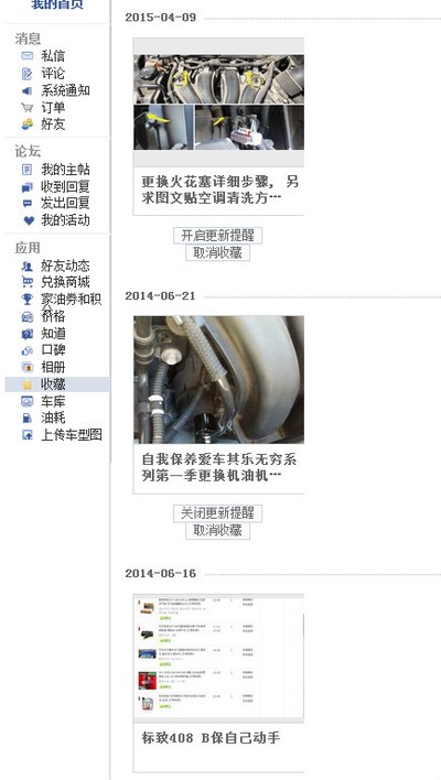

        转瞬之间小8到家已快三年,里程也逐渐逼近3万,根据保养手册是时候更换原厂的火花塞了。半年期就混迹于论坛,和前辈们学习更换的方法,感谢suwin_e、辛巴以及Zhang雪冬的无私贡献,将他们的帖子一一收藏备用。

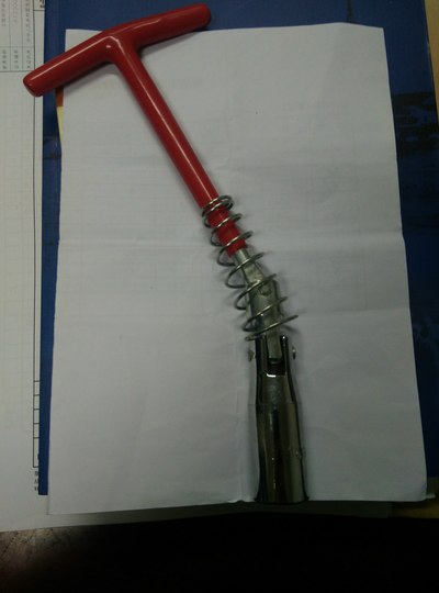

        商家还免费赠送了火花塞专用扳手一只,一度被我认为没有用处,但事实证明还是需要的,这是后话。

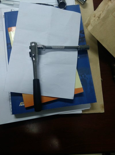

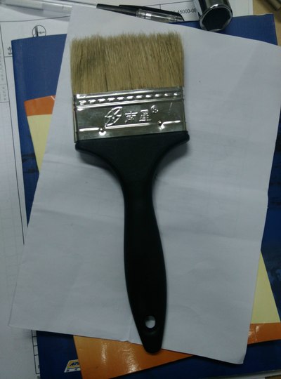

        加上拆高压点火线圈的8mm棘轮扳手和清扫灰尘的板刷,至此工具也准备完毕,开始动手。

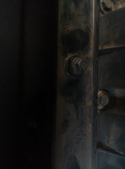

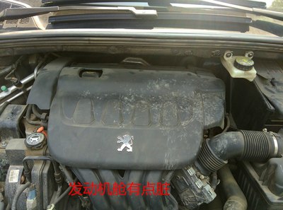

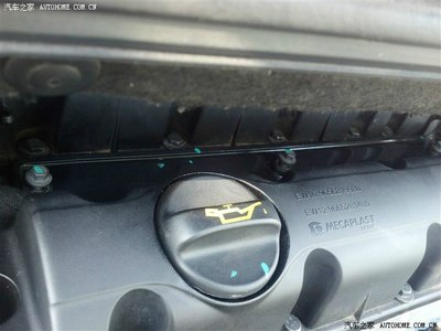

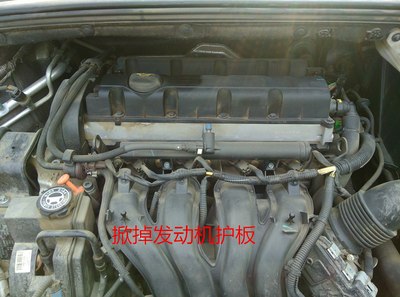

第一步拆掉发动机保护盖,干过多次了简单,秒秒钟搞定。

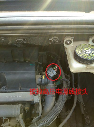

          第二步拔掉点火线圈插头,有点小技巧,分分钟解决。

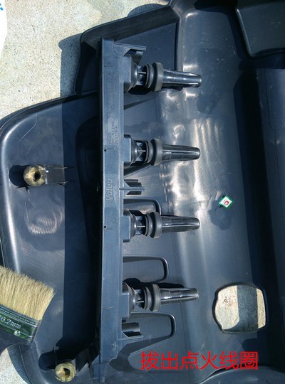

    第三步用8mm棘轮扳手旋松点火线圈固定螺栓,然后用手全部拧出。(借用辛巴的图片,我没拍)手握两端慢慢向上提起点火线圈,顺便扫扫灰尘,买回家就没搞过啊。

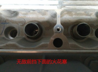

        看到了火花塞了吧!兴奋ing……可是在小8无敌前挡面前只能用手机拍下来,肉眼很难看得清楚
      下面就要开始用手摸索着使用专用扳手,下火花塞了。1、2、3,啊啊啊,使出了吃奶的劲火花塞半扣都没拧动。就此还专门咨询了使用过这种工具的辛巴,得到的回复如下:
       看来是上了年纪,力气不够了。算了吧,当天只好作罢,重新恢复再想办法。第一次就这么失败了。虽然失败了但是脑子一直在思考着解决的办法。应该是力矩小了的缘故,所以在万能的某宝上迅速购入专用套筒神器!
经过多天的等待,昨天终于到货了。今天下午下班,就迫不及待的开始了二次更换。

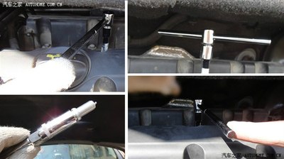

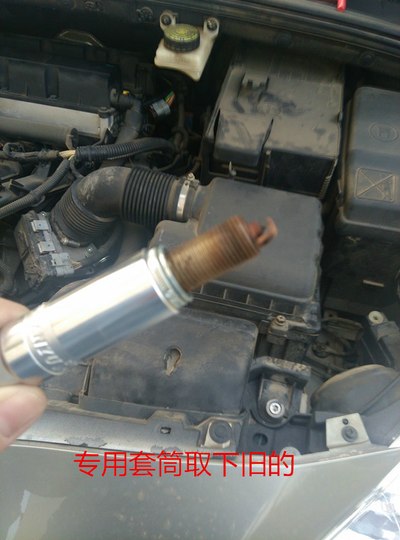

        有了第一次的经验,从开始到拆下点火线圈快多了。工具顺手了,拆起火花塞也快多了,插入扳手稍微使上点力气火花塞就动了(借用下论坛的照片),逆时针旋出,取出原厂火花塞。

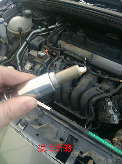

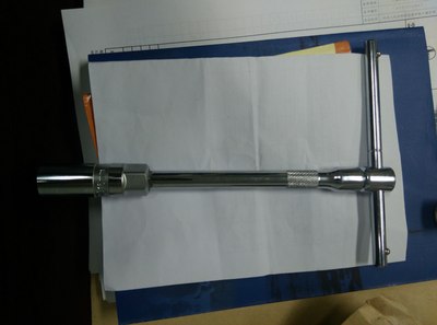

        为了避免有杂物落入,所以拆一只装一只。将新火花塞插入套筒,用手摸索着就好位置,先用手拧,拧不动了再接上滑竿加力。可是当安装完毕时,问题来了:由于套筒里的橡胶套和火花塞卡得太紧了,拔出工具时总是只能把接杆拔出来而套筒则留在了火花塞上了。正在一筹莫展的时候,突然想到了第一次使用的套筒扳手,接杆和套筒是固定在一起的,这样用它来装不就结了

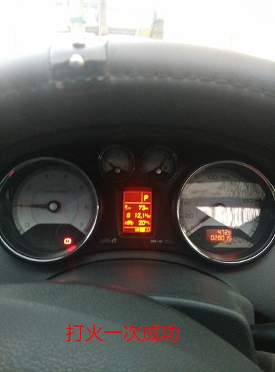

      哈哈,随后三个一气呵成。原样恢复,盖上保护盖,一次点火成功!!!
        开出去,稍稍跑了一圈感觉加速有力,油耗是否降低还有待考证。

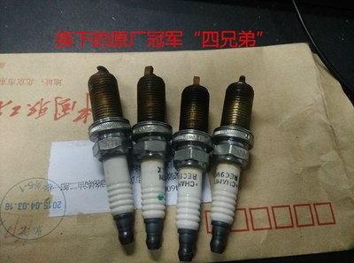

        拆下来的“四兄弟”,高手们看看烧得怎么样?
        由于没有扭矩扳手,紧火花塞时完全是感觉拧到位就好,个人认为螺纹连接的到位后不会有多少偏差,应该没有说明书里写的那么玄乎。
