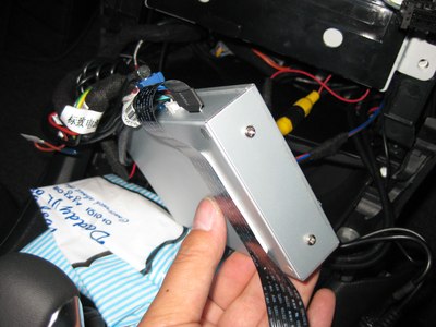

后备箱这个就是要装的导航模块,TB买成1300大洋,带前视摄像头,后视摄像头,导航模块,氛围灯。
拆之前,把卖家提供的拆机视频搬到车上,一步步按步骤来。

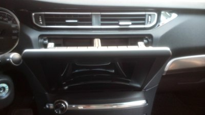

撬开中控液晶。

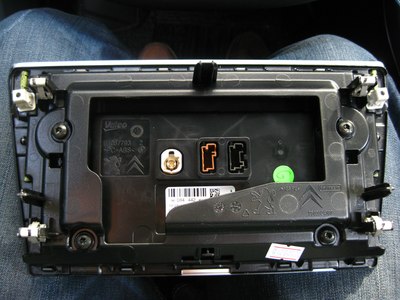

背后有3个插头,颜色不同,很好辨认。
中控液晶背部特写。

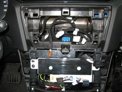

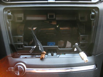

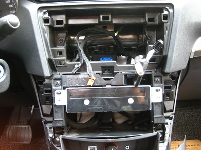

拆开中控后的样子。

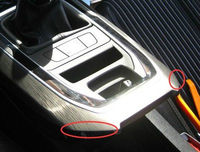

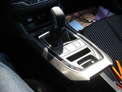

然后拆变速箱挡板,注意要从后部两边开始撬,就是图上面对自己这一面。
就是图上红圈这个地方先撬。
撬起后部,掀起来,可以看到里面的卡扣。

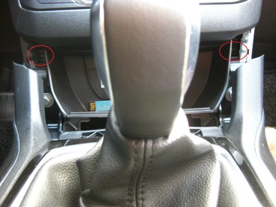

前面也一样,没有螺丝。然后用卖家配套的专用内六角螺丝刀卸下红圈里面的2个螺丝。
向后轻轻撬就能把调节音量这个面板取下来。

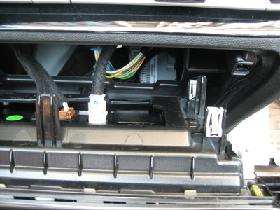

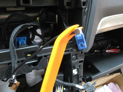

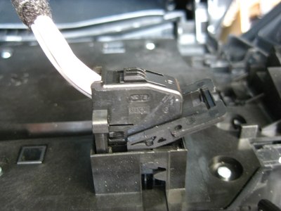

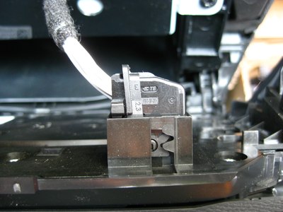

注意这个插头,我当初也是费了好大劲才拆下来。要先压下红色的限位,然后再将竖起那个扣沿绿色顺时针翻90度就可以取下来。
特写。
这个看的比较清楚,打开后的状态。

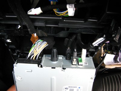

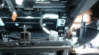

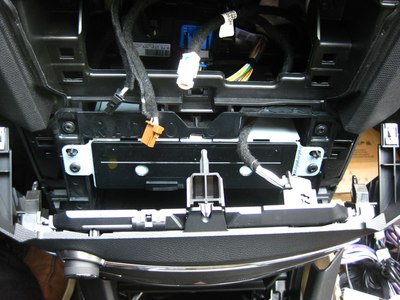

拆下中控音量调节面板,里面是收音和功放模块。下面那个空隙就是我放导航模块的地方。最后有完工效果图。
全部取下来的中控区域。最下面的空档就是放导航模块的地方。之前考虑过放手套箱的方案,但是考虑到放里面不美观,而且杂物多了容易碰松线路,作罢。
收音、功放模块的背部,也要全部取下来。

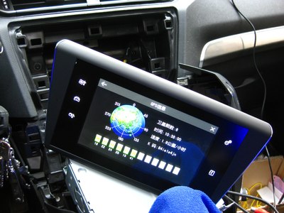

连上导航模块后试试效果是否正常,否则等装回去才发现不对返工比较麻烦,我装的这次比较顺利。

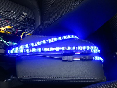

这是卖家送的氛围灯,只试了一下效果,没有装车上,因为是装前后座位的脚部位置的,感觉固定是个问题,时间长了容易脱落。

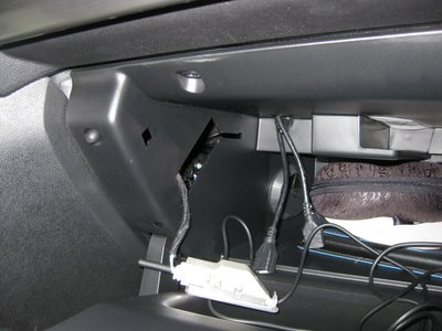

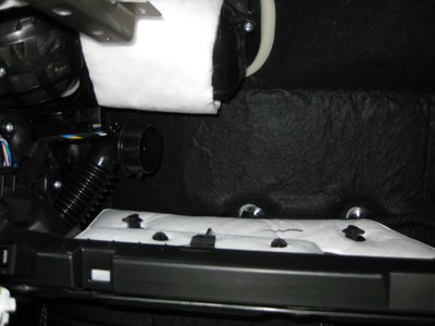

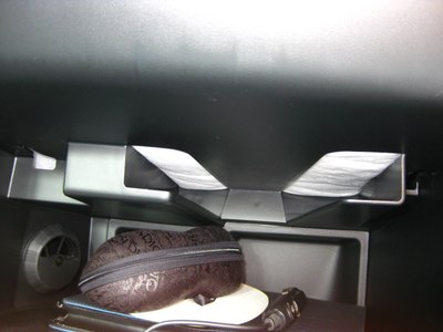

开始拆手套箱布置走线。手套箱内部上方有4个螺丝,外面底部有2个螺丝。侧面板直接撬就可以了。

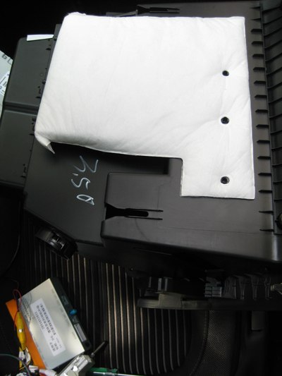

手套箱内部构造,模块放手套箱那个方案貌似要拔掉上部白色的隔音棉以便走线,感觉比较可惜,这也是我不用这个方案的原因。

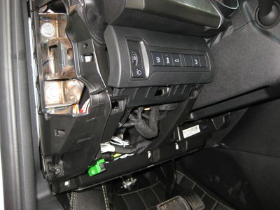

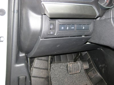

方向盘下面也被我拆了。平行向车尾方向撬。
拆下盖板和侧面板。倒车摄像头和GPS天线要走这边。

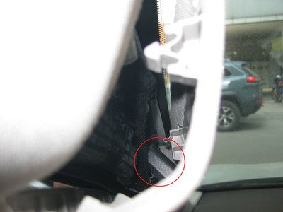

撬开左边A柱装饰板,注意卡扣方向,拆的时候向右边用力,不要向车尾方向。
塞进去GPS天线后的效果。为保证接收效果,我特意让天线正面朝右上45度角。

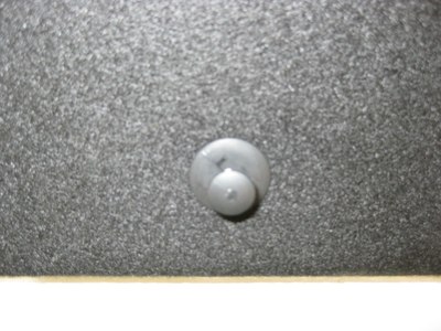

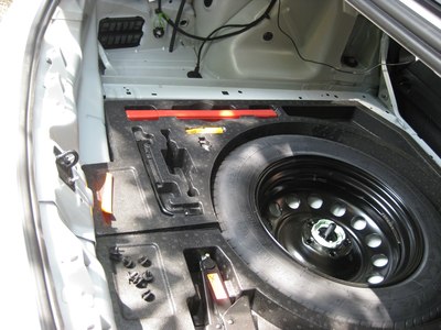

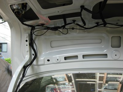

这是后备箱盖上面的卡扣,记得要先把里面的小帽拔出来,然后再拔整个。

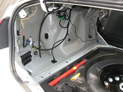

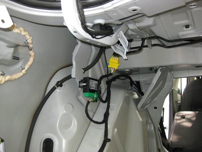

后备箱左侧饰板和底板都要拆下来,这是我跟ssss师傅学的走线方法,比较完美。
底部正中锁头位置的黑色塑料饰板也要取下来。
后备箱盖的走线。
铰链连接处的走线。

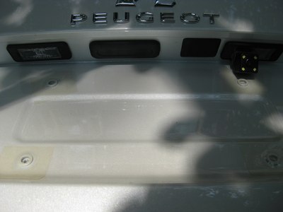

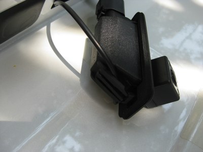

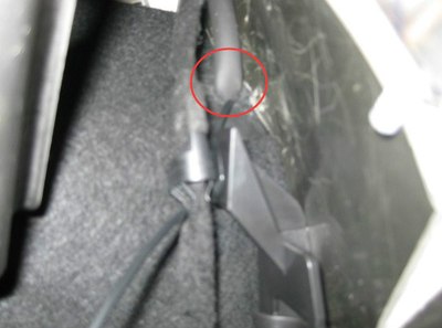

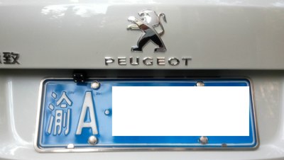

倒车摄像头,固定在尾灯上的。走线走的旁边,因为钢板缝只有宽的方向有富余,从侧面走容易被卡断。
装好倒车摄像头的效果图。(后来因为上牌照的时候影响上螺丝,被我改到左边牌照灯位置了)
倒车摄像头特写。

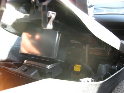

赠送的黄色撬把比较实用,像这种可以卡住GPS插头穿线。

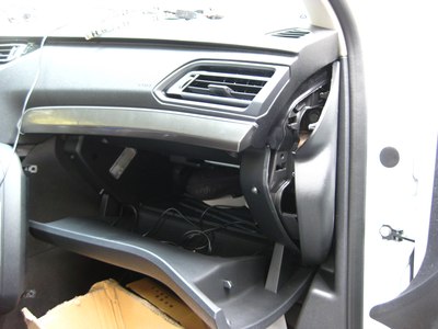

手套箱完全取下来了。

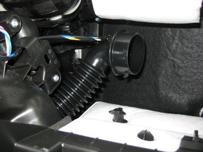

取下手套箱后的副驾驶位置。取的时候注意图中那个冷气管,有卡扣,取的时候要注意方向。
冷气管特写。

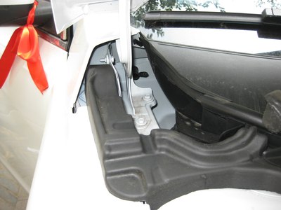

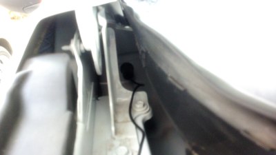

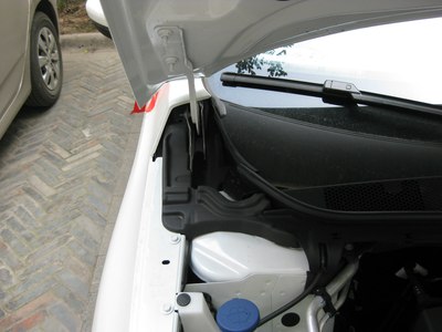

引擎盖左侧铰链处。
打开引擎盖左边铰链处。图中已经拿掉海绵块了。

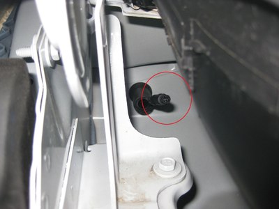

前视连线的插头正从手套箱位置穿出来,到达机舱,红色圈里就是插头。黑色的孔是天窗落水管走的孔,落水管已经拔了,穿完这个再复原。
这是前视摄像头的线穿好的效果图。
穿完前视摄像头的线然后把落水管复位。
这是手套箱内部。红圈是前视摄像头的线和落水管穿过机舱壁的孔。

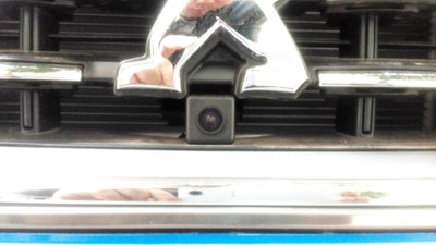

这是前视摄像头,刚好卡在小狮子下面,卡得比较紧,不用担心震动移位。

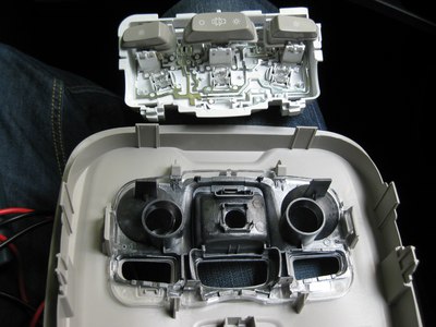

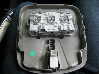

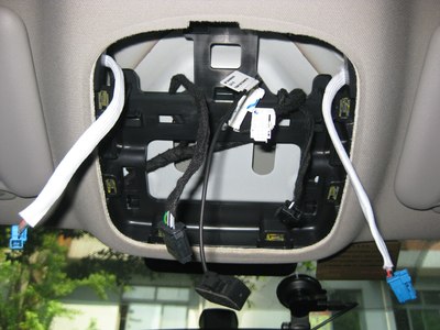

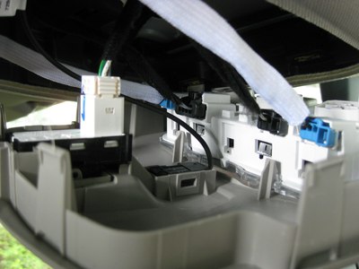

拆开阅读灯,布麦克风线。
中间黑色那个插头可以取ACC电,我的行车记录仪就是从这里取的,后续放作业过程。
取下阅读灯。
取下阅读灯。

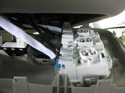

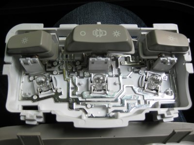

全部拆开,本来想研究哪个插座能取电呢,结果插座都是串起来的,看不出来。
阅读灯电路,表示看不懂。

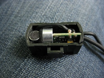

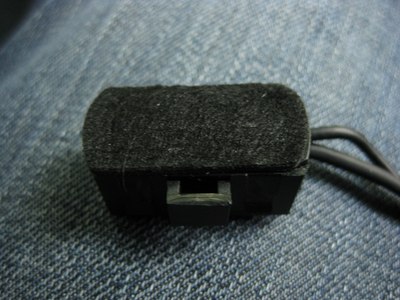

原厂麦克风模块已被拆开,左边那个是我后加上去的麦克风。导航模块带蓝牙电话功能,没麦克风对方听不到声音。
重新封好后的效果。

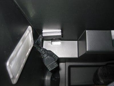

手套箱的2个USB插座和TF卡插座。
完工前来个纪念照,最下面白色的就是导航模块。
后视摄像头最终位置,因为上右边影响上牌照螺丝。

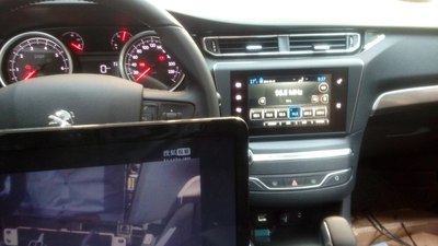

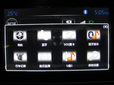

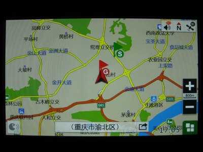

导航界面图。

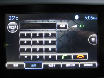

蓝牙拨号界面。
导航模块的主菜单,长按LIST可以切换到原车界面。

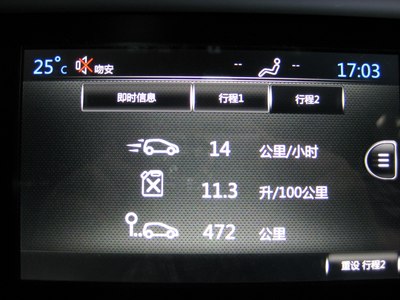

新手开出来的油耗,大家别怪她。

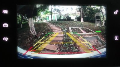

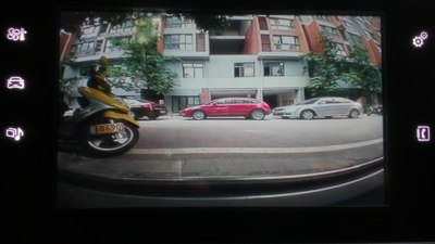

后视效果。
