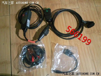

整个配钥匙工作所需的物品:
1、PP2000诊断仪一套(包括软件);【网购,490.00,含邮费】
2、电脑一台,并将软件安装妥当;
3、新钥匙一把(总成);【网购,215.00,含邮费】
4、密码卡(就是提车时,拴在普通钥匙上的那张条码卡片)。

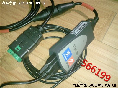

新买的全套PP2000诊断仪,和SSSS的一样。
呵呵,有点眼熟吧!
SSSS就是拿着这些东西,跟我们耀武扬威。

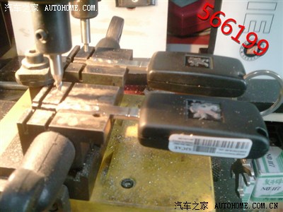

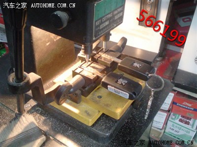

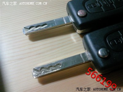

首先,要把买来的新钥匙总成,进行开槽,说白了,也就是拿着你的原装钥匙,带着新钥匙,去一个锁匠哪里,让他按照你原装钥匙,将新钥匙两面复制出一模一样的沟槽。
看很多兄弟说,开个槽,一般在60元左右,……,呵呵,苦笑一下,我们这里150……,但是没办法,我找的是我们当地最好的锁店,号称“锁王”,配完后,还真是比我想象中要好得多,我直接带着钥匙过去,配完回到家,一次性开门成功(当然此时是不能点火的,要不然就不要PP2000了)——我有时候,配把普通钥匙,回来可能还得自己再锉几下呢!

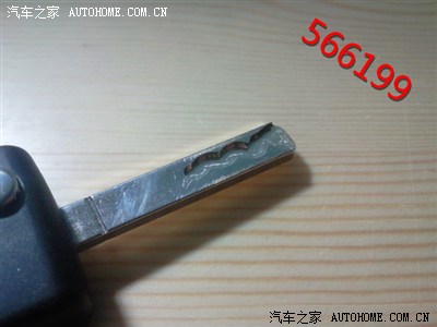

距离镜头进的那把,就是贴着标签的那个,就是新钥匙了!
开好槽后,就是这个样子了,呵呵,是不是一样一样的?——这不废话嘛!
给新钥匙的头部来个特写!!!

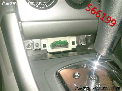

好了,准备开工,把诊断接口的挡板摘下来——呵呵,这个无需多言了吧?

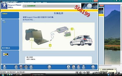

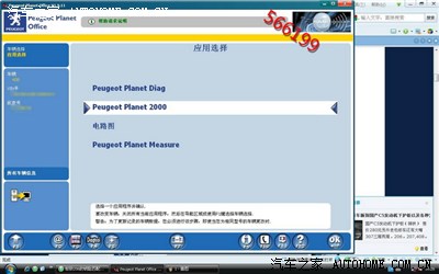

打开电脑,启动PP2000,按照提示一步一步的操作!

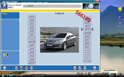

选择408——这个PP2000的版本是10a,09b的版本里面没有408选项的,得升级后才可以!
选择PP2000,然后回车确认
这时候,将线缆连接妥当,插口插到位时,你会听到“咔”的一声,很清脆。
还要接通电源——不是点火哦!

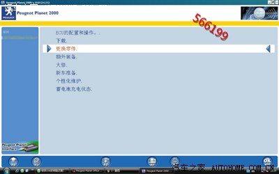

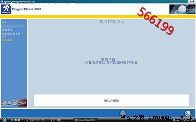

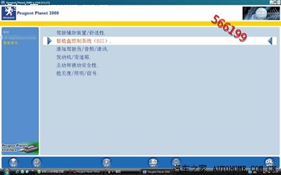

选择更换零件
选择BSI

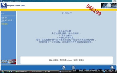

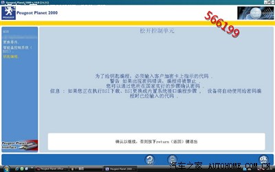

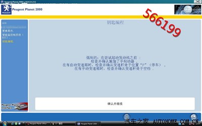

选择【钥匙编程】
这时候会有一个提示,看看也好,看完直接回车确认!
又是一项确认,就是让你把密码卡找到!

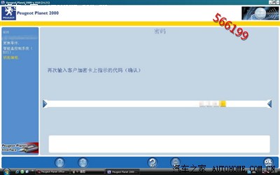

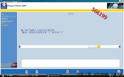

这时候开始输入密码。
其实密码就是密码卡上,那一串0000000后的4位字符,直接输入即可。
再输入一遍!
系统提示密码正确

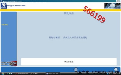

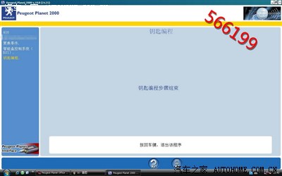

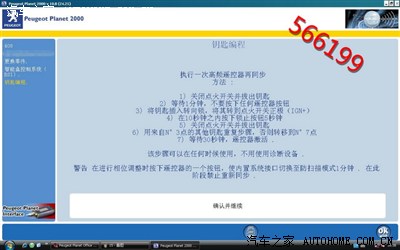

全部钥匙都逐一插入——点火——关闭后,系统提示你同步的方法——这个无须诊断仪了,随时可以进行。
但是千万按照它的要求来,不然真是匹配不上的。
匹配的最后,提示结束。
好啦,大功告成,当你用新钥匙,一按开关,听到车锁“咔哒”一声落锁之后,呵呵,那成就感啊,NB极了!

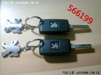

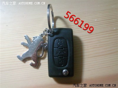

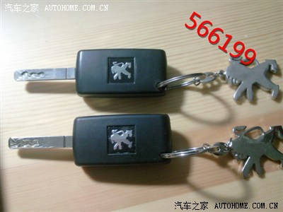

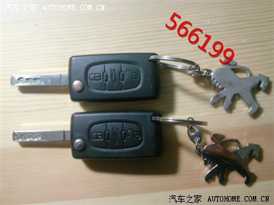

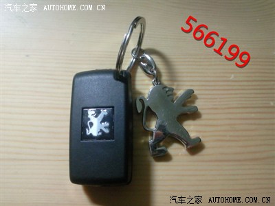

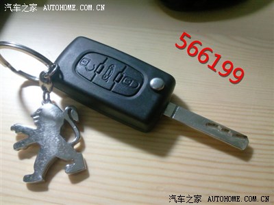

好吧,最后给我的新老钥匙,来个合影吧!
新钥匙从明天起,就在老婆身边上岗了!
看看,新旧对比还是很明显的哦!
