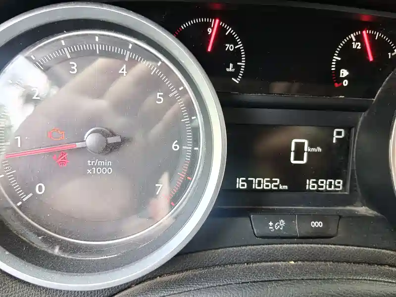

小灯又亮了,我只加过道达尔,途虎驾驰,途虎霸道,高德顶峰,长城金吉星,道达尔相对稳,但是5000公里之后消耗的会很快,这机油粘稠,加小加油站的汽油,容易亮灯,驾驰拉完了,烧机油的魁首,霸道很稀不挂尺,我感觉粘稠度不高,反而不亮灯了,就是3000公里不到,就消耗的差不多了,最近都是金吉星和地图油倒腾着来,高德这个机油,我本身也烧机油了,这个机油消耗的很快,也最容易变黑,不如金吉星,我加金吉星2000多公里才消耗一升,这个高德地图油,一千公里出头就没有了,烧的太狠了,另外问个问题,大家公里数十几万时候,座椅皮革有没有开裂,我的主驾都烂了两个大孔了……
我这车还能卖个啥数,就是公里数大了点,然后主驾座椅裂开了,电瓶该换了,那些油液也该换了,还有就是右边俩车门撞过,还能卖个一两万嘛,想换个比亚迪了

一直用阿甘佐0w30 风刃,4+5真正全合成,经济点的可以选破云。

    主要是用的道达尔,其他品牌用的少

    大修算啦,其他的整不好

    处理烧机油  其它很好开啊  修下发动机吧

    目前就是,所以一直固定长城干了,2000公里大概0.5升。其它烧的快

      长城金吉星干系列0w30 c2 SQ,满足认证就是了,5k公里一保养4升再补1升

      不管你什么机油,你要看你原车加的是什么型号的机油,不能乱加,人家修车工说,首先确保机油是真的,而且必须按原车机油型号加,不要听其他卖机油的人说,,什么,车久了要加粘度高的机油,
