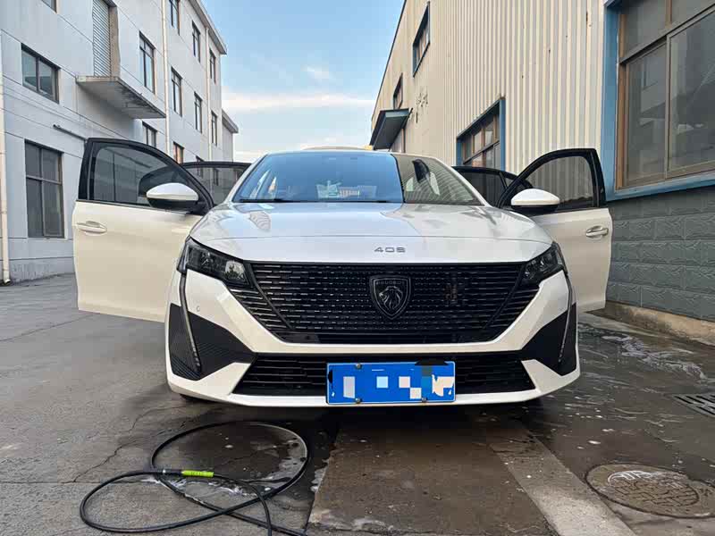

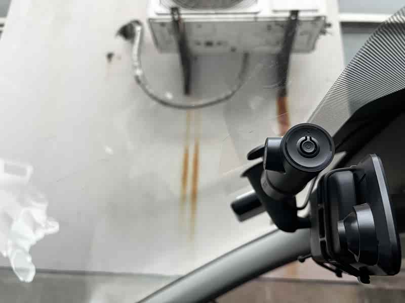

车子买来都三年多了,才想着去弄一个行车记录仪。其实本来是有记录仪的,不过是买车时4s店送的,送的东西嘛,懂得都懂!模糊不清就不说了,视频也不好导出来,没有手机app。用了三年了,最终还是决定换个记录仪。然后就是在网上各种对比,看了360,海康威视,盯盯拍等等,最终还是选了个性价比高的盯盯拍,1620P
3K超清,这边建议你们预算够的话还是买个4K的,3K差点意思。

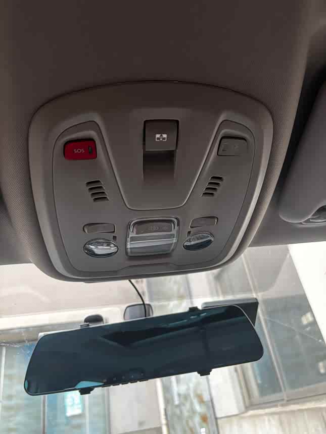

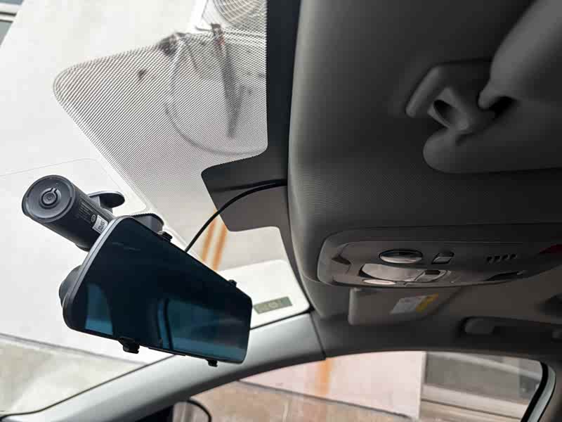

记录仪到了就是装车了,我的是22款408,之前送的记录仪走线都是走的点烟器,不美观就算了,线束也没有全部隐藏起来。后面通过车友群向车友们学习,买来的记录仪直接走阅灯,但是要在网上买一根408专用的记录仪降压线,盖板打开就有个接口,直接插上就可以,既方便又美观。
