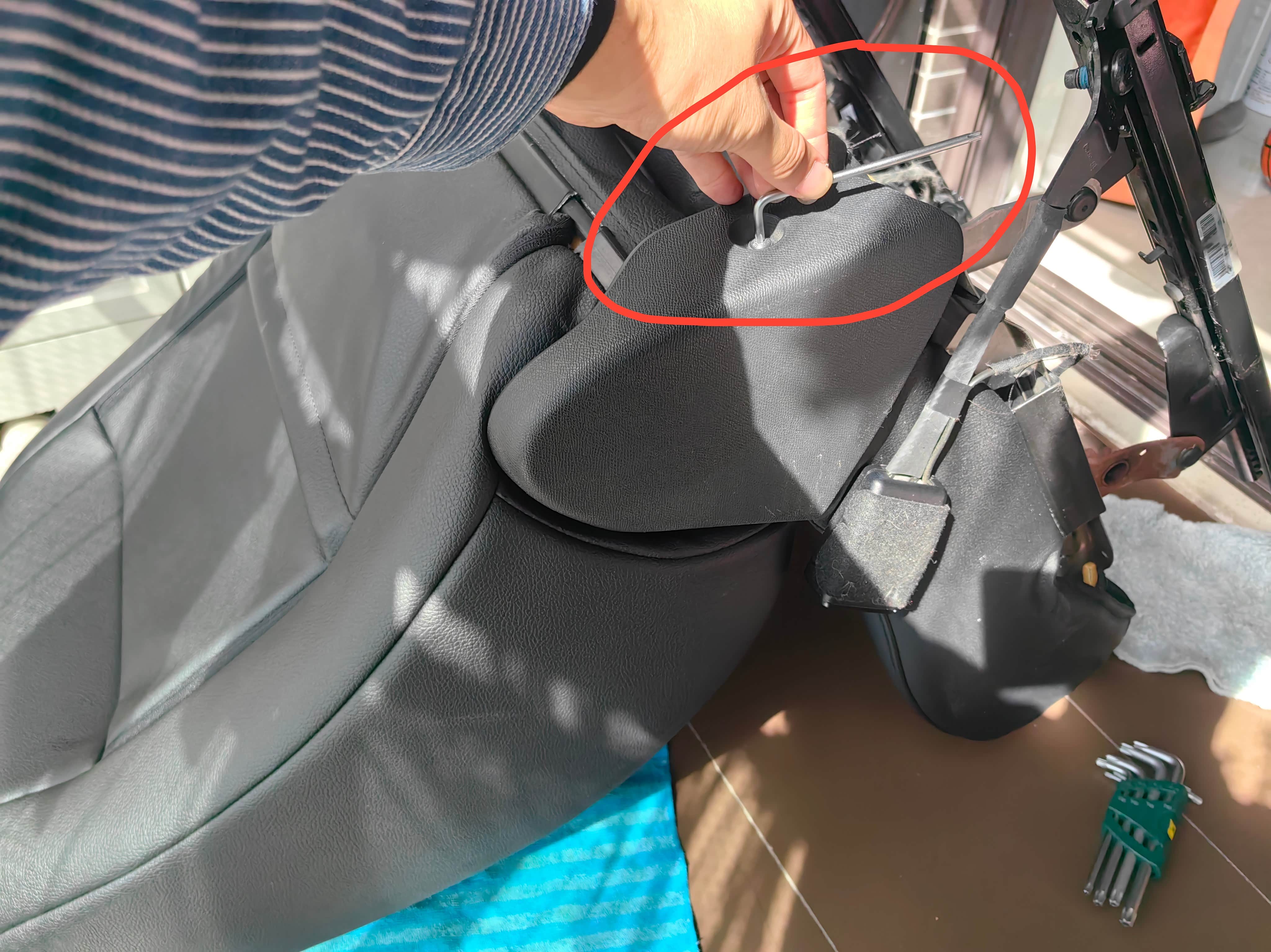

2.1先拆除左右固定塑料的两颗梅花螺丝,采用T20梅花
采用T20梅花,松开螺丝
2.2拆除座椅右侧上下调整扣子
如图手指位置
如图手指位置
采用一字螺丝刀前后撬动,往剪头方向撬动
很轻松就敲出来
