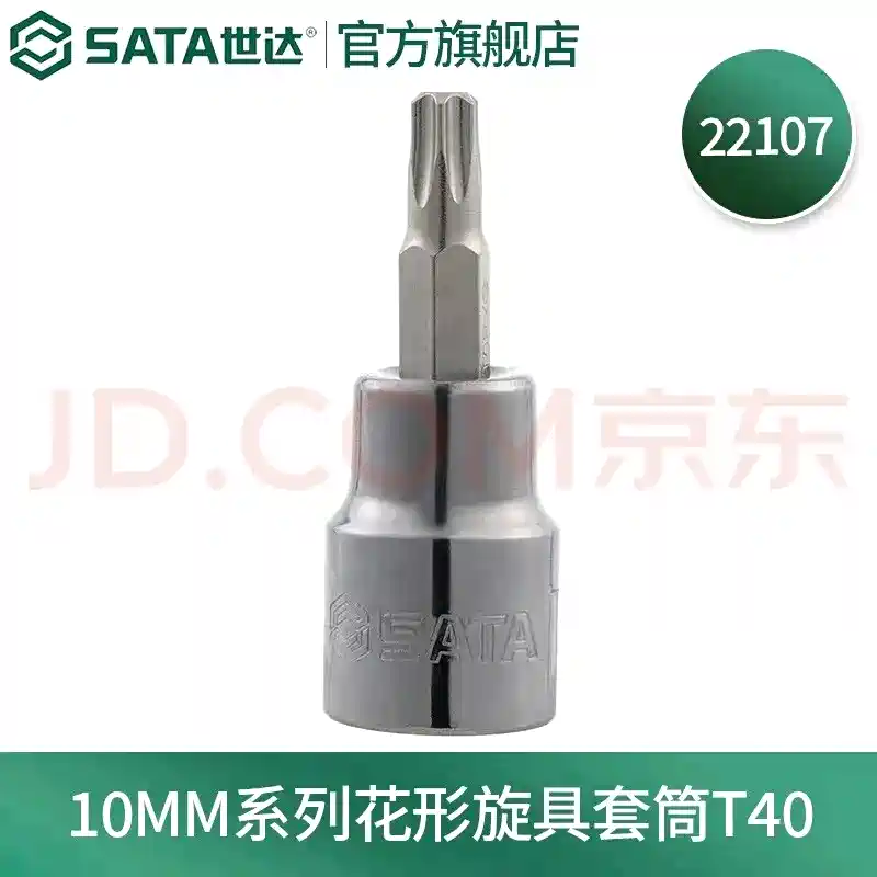

1️?所需工具
1、世达中飞T40套筒,10mm系列

1、先拆除座椅前后各四个螺丝,逆时针旋转即可打开螺丝,采用T40套筒们梅花及棘轮扳手
